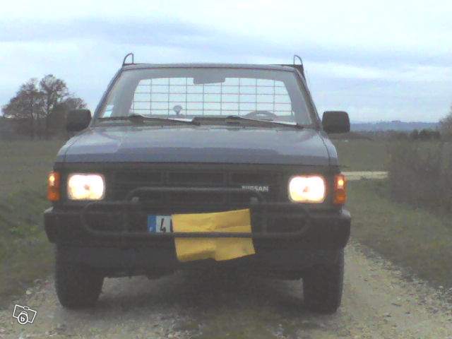

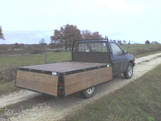

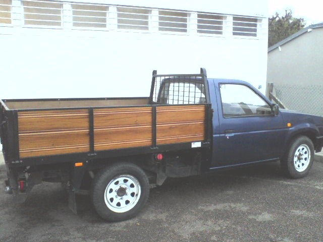

Moi la question qui met indispensable de savoir pour mon d22 1er génération,c est :
Quel dimention previligier pour un usage suivant :
Route 50 %
Autoroute (130 km/h) 10%,voir plus pour aller au Maroc via route tous le long
Terre humide 10%
Terre seche plus gros cailloux 20%
Sable Maroc 10%
J aime ,et j envisage mettre des jantes large,ou a ET positif ,ou cale ,pour un rendus visuelle,oui mais je doute cela efficasse…
Qui peut me dire svp?
mieux vaut prendre ,large ,etroie ,avec flanc ,sans flanc (en jouant sur le diam de jantes)
perso je partirai sur un mixte (bf AT, toyo opat, grabber AT ou AT2 etc)
pour la taille par rapport au cahier des charges, je t’orienterai sur du 245/75 ou du 265/70 ce dernier étant peut être mieux pour le sable mais je ne m’avancerai pas car aucune expérience en la matière.
apres tu peux prendre plus gros mais ca va tirer sur ton camion et au niveau conso ca va grimper surtout si + de 130km/h
pour le look en général c’est du deport negatif qu’on envisage car le positif va te faire rentrer les roues sous la carrosserie alors que le négatif va faire ressortir les roues.
Oups pour l ET ,en effet ,merci d avoir corrigé ma bourde
merci d avoir corriger ma bourde
quelle hauteur de caisse as tu?réhaussé? parceque selon,ça passe ou pas
Pas de rehausse pour le moment ,en projet cela dit
Reste a trouvé un bon prix
Pour les jantes ,vous me conseillez plutôt (pas le chien ) ,15 ou 16 pouces ?
les pneus en 15" sont généralement moins chers
+1 +pour le look
oui, mais moins de choix en 15
Un D22 avec des 265/70/16 gonflés à 1,20 bars c’est de la bombe sur le sable…
