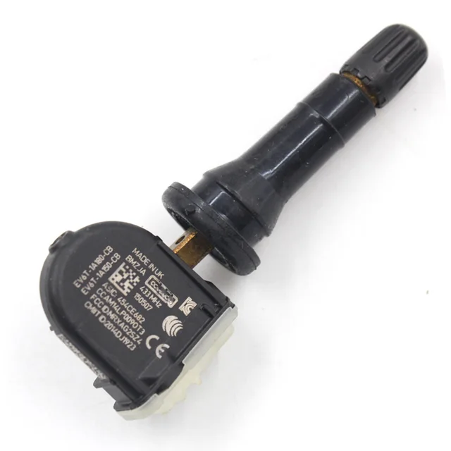

attention si tu changes de roue si il y a des valve électronique il faudra en remettre sur les nouvelles
Obligatoire

A propos des vannes électroniques tu dis qu'il va falloir en remettre des nouvelles pourquoi ?
Voyant tableau de bord ?
On peux pas rouler avec des anciennes jantes ?

Mr et Mne pat a écrit :A propos des vannes électroniques tu dis qu'il va falloir en remettre des nouvelles pourquoi ?
Oui mais il faut des valves électroniques si ton vehicule a ce genre d'equipement en origine
tu peux pas les eliminer parce que tu changes de pneu c'est obligatoire

Si j'en remets pas il se passe quoi ?
J'explique : ma femme avait l'ancienne ignis
Un cochon a traversé sans regarder :D
elle vient de changer pour la nouvelle
Mais on a gardé les pneus neige de l'ancienne qu'on voulait remettre dessus pour les finir

Mr et Mne pat a écrit :Si j'en remets pas il se passe quoi ?
en cas de .....l'expert peut refuser la prise en charge, car c'est obligatoire de remettre les TPMS si il y a cet équipement en origine de plus c'est un élément de sécurité
