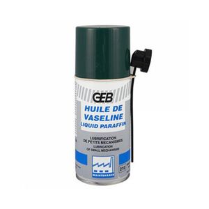

et moi le contraire
j'ai acheté cela sur un site Marine
et le premier il a 6 ans et il tourne toujours (sur le Land)
Donc installation d'un nouveau avec deux fois par ans un coup de vaseline en bombe

Message par Vounet » 05 déc. 2019, 16:14
:mrgreen:
Vous ne pouvez pas consulter les pièces jointes insérées à ce message.

Message par eric def 90 300 dti » 05 déc. 2019, 16:56
vavavoum74 a écrit :
05 déc. 2019, 16:18
Bon, vous êtes en train de troller mon beau sujet 😭😭😭😭
:cpojuste:
Oui mais là la bombe est une vraie bombe Humour
