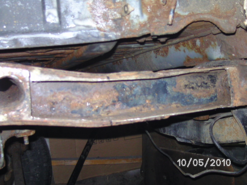

Bonjour.
Navarra D22 acheté il y a à peine quelques mois.
J'attaque une petite remise en forme et je traite la rouille.
Le châssis me paraissait bien à l'achat. Un coup de bombe noire avait été mis dessus.
C'est mon premier pu.
Le CT était ok.
Voilà les photos. Dites moi ...
Y'a t'il un risque ? Vice caché ? Normal pour un pu de 20 ans ?

La première photo . Longeron arrière.
Ya déjà des trous d'origine ... Je me dit qu'un de plus . Suis-je trop optimiste ?

2eme photo . Aile arrière. Cachée par l'extension d'aile en plastique. Je vais traiter linterieur et faire en fibre histoire de ...

:chaud: il a un " brave cancer " ton camion :doute:

Euh désolé, mais ton longeron il est mort :(
Absolument honteux qu'ils n'aient pas vu ça au CT, tu peux le remplacer
Pour ton aile, y a un joli travail de tôlerie à réaliser ... ou tu sais souder, ou bien le carrossier sera content :D
Quel modèle, kilomètres, prix ? :doute:

Pas top tout ça, mais comment ce trou a t il pu être maquillé ? Rien de signalé sur le contrôle ???

Bon ...
Pu de 2000 , 170.000km. D22 phase 1. 4800€
Le pu roule vraiment bien, et j'en ai essayé quelques uns. Mais la rouille était dissimulé sous un voile de peinture noire
Au CT , corrosion multiple signalé. Rien de speciale
En traitant le châssis au rustol mon doigt s'est enfoncé à cet endroit du longeron, agrandissant un trou qui était plus petit ...
Mon frère est soudeur , il pourra me refaire qqchose je pense . Une rustine
Au niveau structurel ou sécurité, le châssis a l'air costaud d'origine. Est ce que je cours un danger quelconque ?

Le danger c'est que si cet endroit est bouffé de la sorte il en est surement de même dans un autre invisible...
le top serait de virer la caisse et tout inspecter/réparer avec un frangin soudeur tu as deja un gros atout dans ton jeu

En plus de souder la rustine tu peux en plus la boulonner sur les deux trous de chaque coté histoire de renforcer la réparation. C'est juste au niveau du support de benne, si tu charges pas mal mieux vaut faire costaud.
Pour les dessous des élargisseurs d'aile, c'est un classique, l'humidité et la merde s'infiltre entre le plastique et la tôle et ça sèche jamais un vrai un incubateur.
Bon courage y'a du boulot, les planchers sont dans quel état ?

Ton chassis a mal…. ca vaudrait le coup de faire une inspection poussée pour voir si y'a pas de corrosion perforante ailleurs….en attendant la réparation charge pas la benne et pas de remorquage pour eviter les efforts sur la partie AR du chassis.
et plutot qu'une rustine localisée vaut mieux doubler le longeron sur une bonne longueur ce sera plus costaud
tu peux t 'inspirer des réparations des raideurs avec cellules qu'ont cassé leur chassis sur les pistes.
Pour l'aile estime toi heureux... quand j'ai retiré la protection gauche sur mon d22 la moitié de l'aile est venue avec!! :moqueur2: à droite c'est a peu pret ds le meme état que toi. Je vais avoir du boulot de tolerie pour le prochain ct :(
Autre endroit à vérifier, les bas de caisse derrière les marches pied. peut y avoir de mauvaise blague de ce coté aussi
Bon courage!
ps : le ct aurais aussi du mentionner quelque chose sur la fixation du silencieux.....

C'est réparable sans trop ce casser la tête, il faudrais couper un morceau sur un vieux chassis à la casse et le resouder à la place, si tu fait une rustine, c'est a dire un patch par dessus, à ton prochain CT tu es mort.

Comme Coyotte sur le lien " Pajéro " , j'ai fait la même chose sur le mien : découpe large jusqu'à la ferraille saine , dans une plaque de tôle couper la rustine selon un gabarit en carton et une belle soudure au MIG .
J'ai soudé un tube de renfort dans le châssis :
Traitement complet à la Férose , y compris les corps creux et peinture
