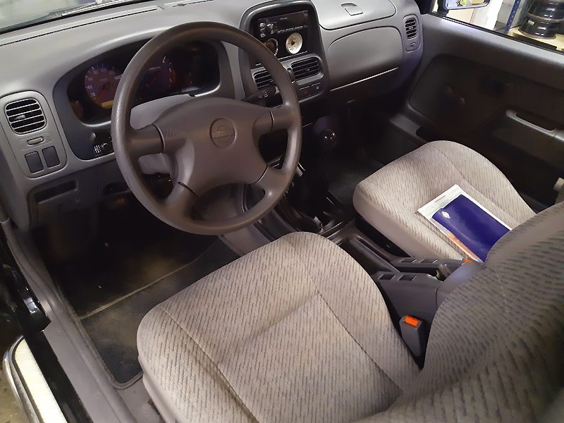

Navara D22 2.5TD 2001 Conseils "prepa"
Message par Pac6230 » 14 sept. 2018, 19:05
Je viens juste d'acheter un ancien Nissan Navara 2001 D22 2.5TD avec 143000km dans un état assez exceptionnel! Il appartenait à un ancien mécano, la personne devenant trop agée, à préférer le revendre. J'ai l'impression de voir le véhicule de mon grand père, entretenu aux petits oignons :bien:
Il est déjà équipé d'un pare-buffle, marche pieds et arceau de benne.
Le voici :)
J'aimerai le "préparer"un peu, suspension, pneus/jantes, prise d'air moteur, protections carters/boites/ponts, etc... afin de la fiabiliser au maximum et lui permettre d'être plus polyvalent en 4x4
Je prend tout vos conseils et recommandations :bien:

L'interieur est superbe , je suis jaloux pour le coup :mdr2:
