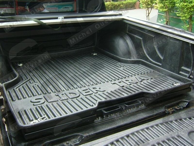

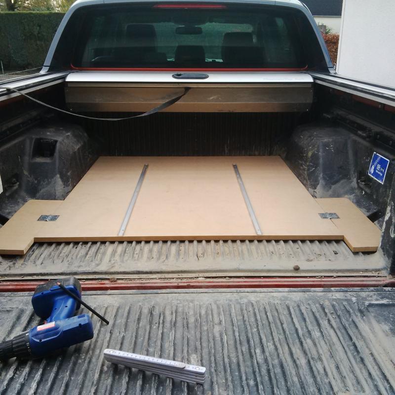

Est-ce que quelqu’un aurait la cote exacte en largeur entre les passages de roues de la benne d’un NP300 ou D22 double cab mais avec un bac de benne plastoc rigide? :merci:
Je suis en train de cogiter mon futur aménagement et en longueur ça fera 1m25/1m30 et 75 à 80 de haut (normalement j’ai de la marge sur ces deux cotes là) mais en largeur il va falloir que je passe au taquet d’où ma question…ça m’enquiquine d’attendre l’engin pour m’y mettre.
Merci ! :wink:

Largeur entre passages de roues avec bac de benne et cote prise au raz du plancher = 0,96m, on perd 10cm avec le bac de benne car celui-ci n’est pas à angle droit dans le bas :frowning:
-Sans bac de benne = 1,06M, cette cote peut être augmentée, en vérinant entre les passages de roues on peut aller jusqu’à 1,10m sans problème, je l’avais fait sur mon ancien D22 pour y loger une cellule de camping car :wink:
Punaise ,c’est plus petit qu’un D40 double Cab ???
Merci beaucoup pour ces infos…je vais commencer à faire mes plans en concéquence et je vérifierais dès que le camion sera remonté du sud! Certaines planches seront les mêmes quelle que soit la largeur, je vais commencer la découpe ce WE! :wink:
