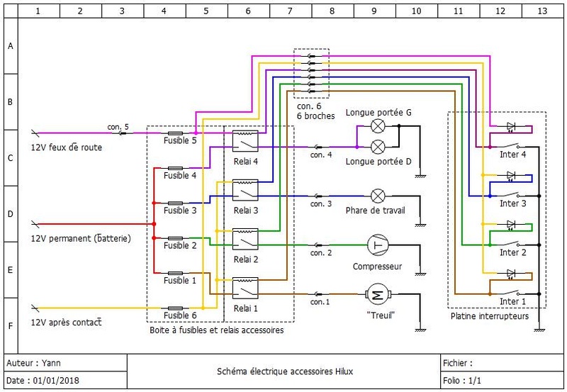

Pour le câble rien de plus simple, un schéma tout simple avec un relais 12V, il y en a des tas sur le net ou sur le fofo
