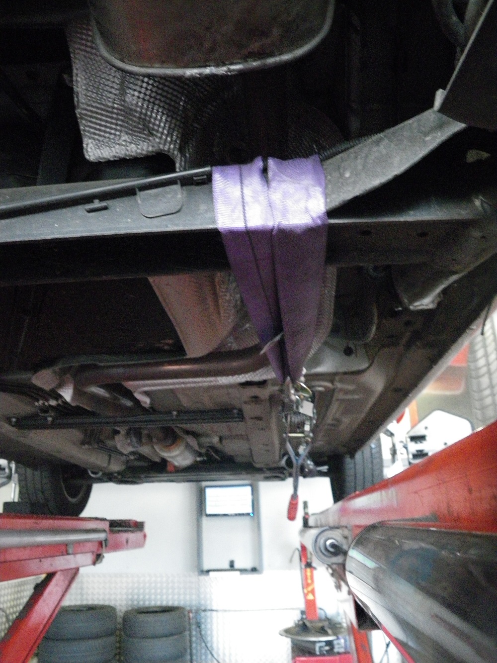

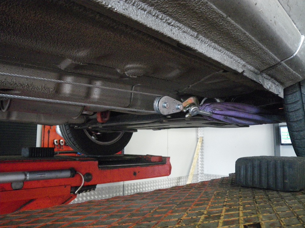

Ma question est ; quelqu’un a-t’il procédé à redressage à la sangle du train AR ? Facile à faire ou pas ?
Comment procéder ?

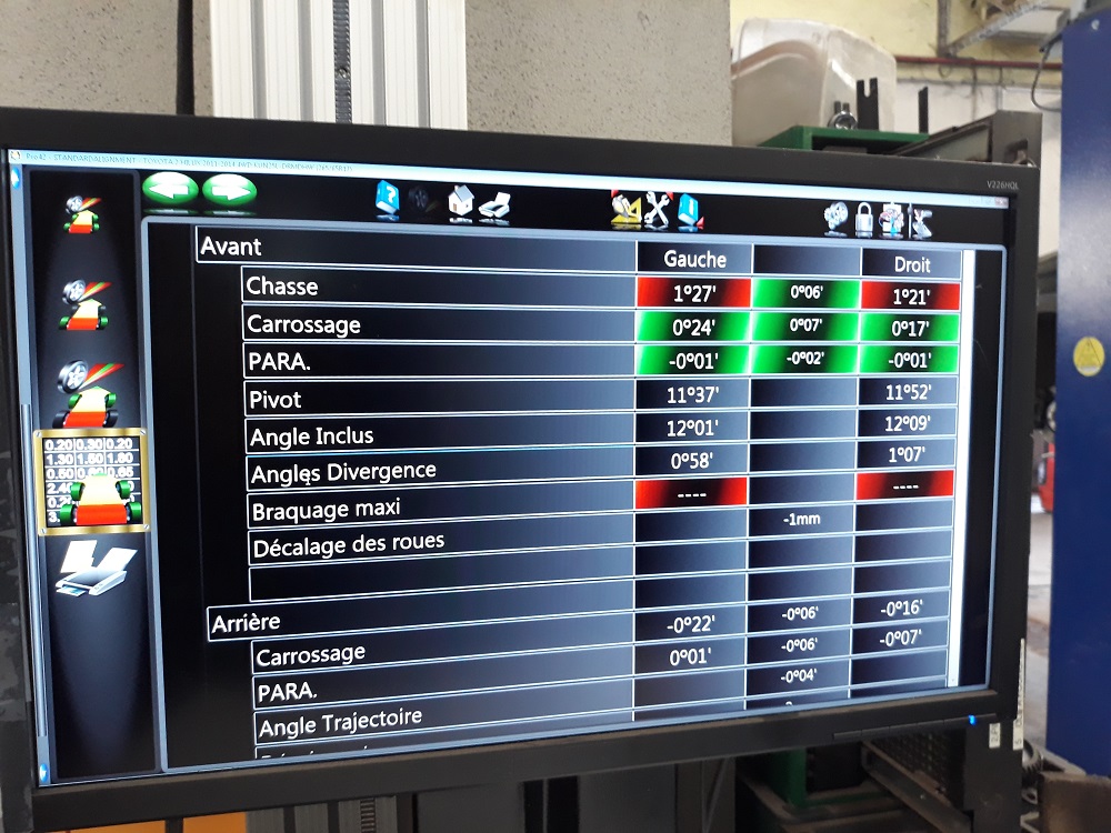

facile a faire si tu as un pont un appareil et cible de géométrie pour définir l’ajustage de l’essieu arrière puis après il faut refaire tous les angles avant car l’angle de trajectoire est le point de référence pour les réglages.
et si tu as la cellule et une suspatte plus technique il faut aller sur d’autre valeur suite a un diag des usures de pneu et du comportement de ton véhicule.

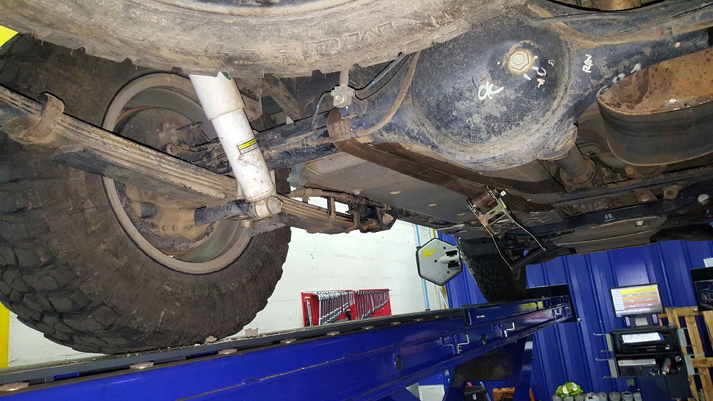

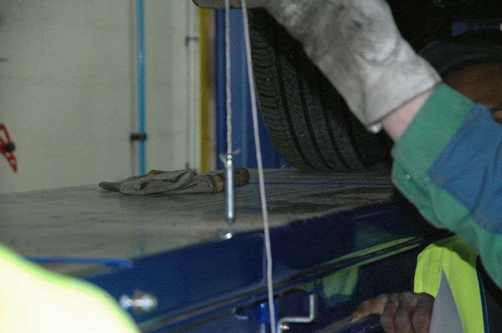

Pour info sur mon Hilux on a bouger l’essieux arrière et juste de 0.02mm sur le coté gauche
on contrôle avec un fil a plomb de maçon et un laser de mesure
à partir de quel degré d’angle de poussée conseille tu d’intervenir Eric ?
Merci Eric.
moi je donne pas
mais la mécanique OUI
0°05 maxi au dessus cela commence à tirer
0°10 maxi pour les camions
