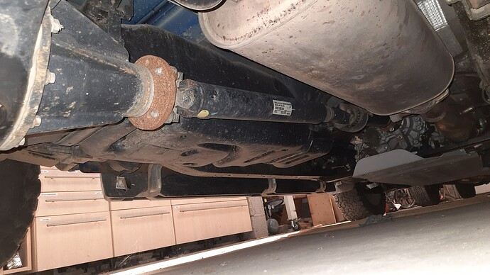

Si toutefois vous avez le temps de jeter un œil sous votre Ranger et me dire (ou prendre une photo) si vos 2 parties d’arbre sont bien alignées à vide.
Merci les gars👍
Sur mon mien
Super, merci.
Il a quand même l’air plus aligné que le mien en fait, malgré le rabaissement d’1cm. Je vais voir pour le rabaisser encore un peu mais les vis ne sont pas bien grandes. Peut être commander un kit.
