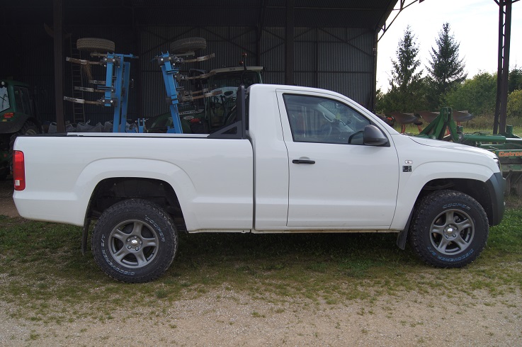

t’as monté quoi comme dimension et modèle de pneu au final ?
J’ai monté des cooper discoverer st maxxx en 265/70R17
Côté
c’est ce que je veux monter sur les aldo 17"
tu pourrais me donner le ET (déport de tes jantes ) ? merci

ET 38 sinon les pneus passent pas de toute façon. Déjà obligé de monter cette jante car c’est la seulr de montable en 8*17 et assez résistante.

alex amarok:J’ai monté des cooper discoverer st maxxx en 265/70R17
tu pourrais me donner le ET (déport de tes jantes ) ? merciET 38 sinon les pneus passent pas de toute façon. Déjà obligé de monter cette jante car c’est la seulr de montable en 8*17 et assez résistante.
merci, faut que je regarde le ET de mes aldo aussi 8Jx17" c’est les origine VW
j’avais peur que ca ne frotte sur les bras de suspensions avant en braquage totale ou lorsque les suspat travaille a leur max de course …vais voir si nos ET sont pareil

Il doit y avoir 1.5 cm entre le pneu et la suspension avec mes pneus
je viens de regarder le ET de mes jantes est de 49 les tienne 38 donc la roue va rentrer de 11 mm vers l’intérieur, si il reste 15 mm de passage chez toi, avec mes jante il va rester quelques ptit milimetre ca va faire juste
