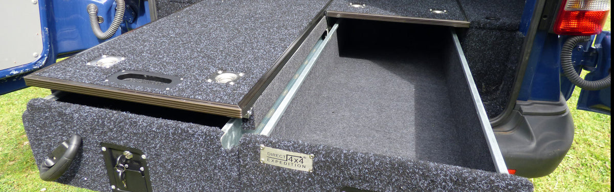

j’ai depuis 6 ans un tiroir de benne
voici mon fournisseur

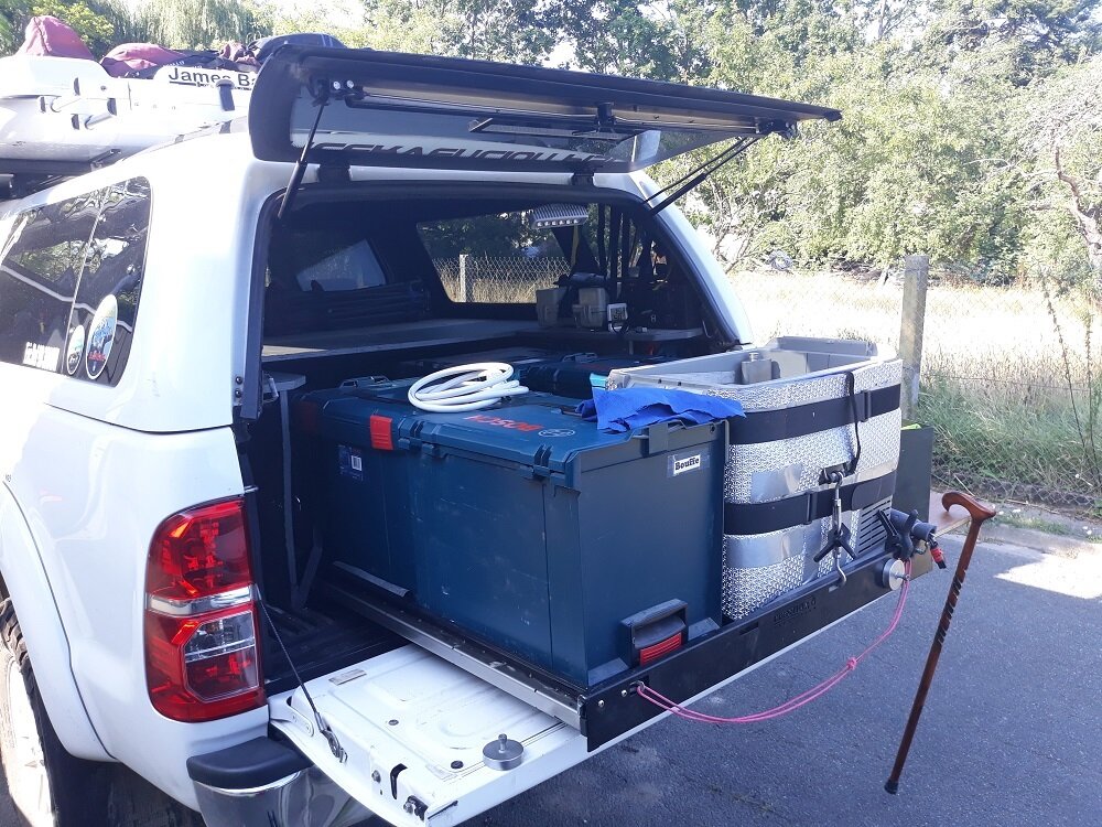

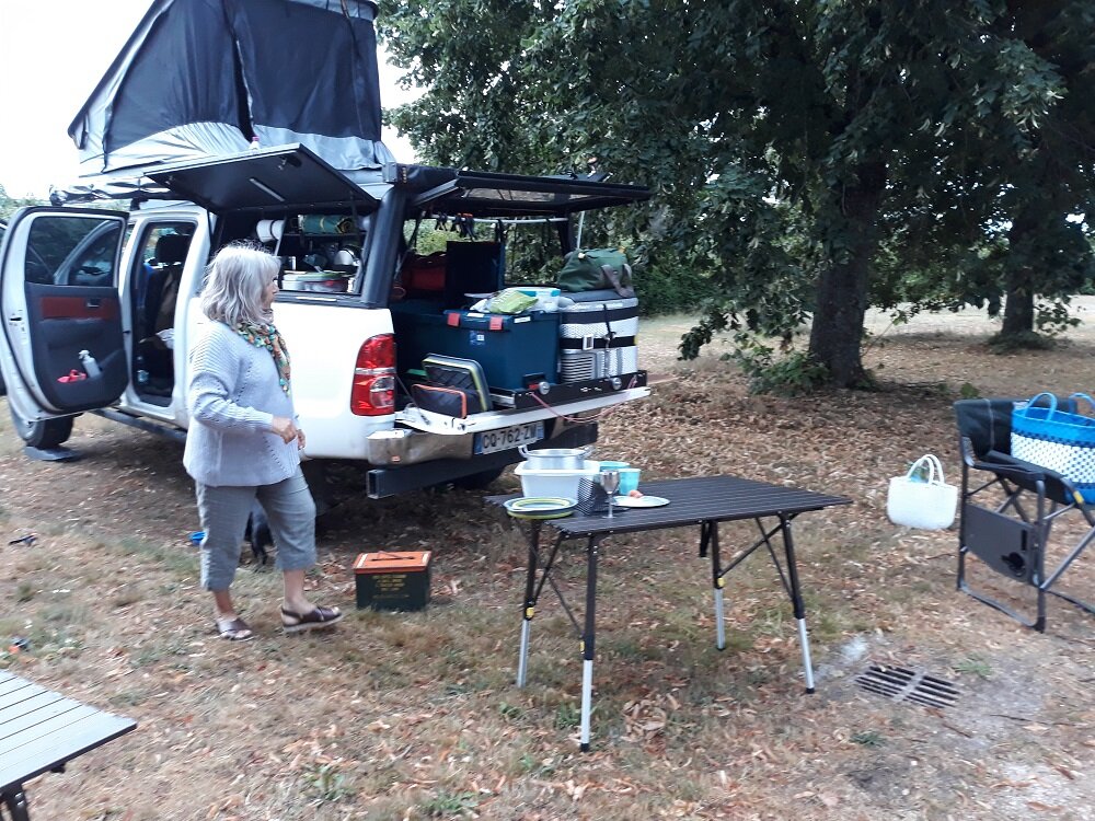

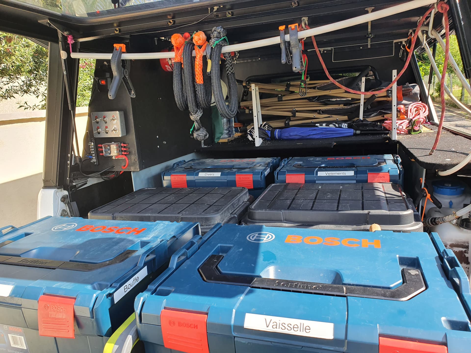

et en raid ou en encadrement j’y installe des coffres outils Bosch
installation 5 mn des-installation 5mm
https://www.amazon.fr/Bosch-Professional-1600A012G3-Coffret-Transport/dp/B077Y8SJQM/ref=sr_1_3?__mk_fr_FR=ÅMÅŽÕÑ&crid=3H4ZS4A5WU0ZZ&keywords=Bosch+L-Boxx&qid=1678866178&s=hi&sprefix=bosch+l-boxx%2Cdiy%2C97&sr=1-3
Pour info j’ai ce matos de caisse depuis 10 ans
ce tiroir du coup il est fixé (percé) directement à ta benne?
Oh que OUI
car quand tu le tires le porte a faux est lourd (surtout avec les boxes)
4 vis avec contre plaque en alu et une couche de joint pare brise pour limiter l’intrusion de l’eau et les trous furent traités avec de la peinture anti rouille …Vis Inox avec un montage a la graisse silicone… Pour rien au monde je vais changer ce montage c’est une vraie souplesse d’utilisation …et même les petits enfants peuvent le tirer sans problème de sécurité …
