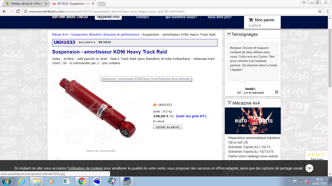

En pièce jointe la fiche technique des 90 5410 affichée sur le site www.koni.com le 20/02/2017 (je ne trouve plus le chemin actuel qui amène à cette fiche technique)
Tu pourras constater que la rehausse admise n’est que de 30 mm et non de 50 comme le prétendent plein de revendeurs (vois l’autre fiche technique affichée au même moment par un revendeur).
Pour ton info, www.koniwebshop.com n’est pas le site officiel Koni. C’est un simple revendeur.

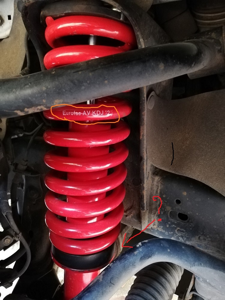

Je suis passé hier chez le préparateur, pour mon problème de grincement, c’était bien l’amortisseur qui frottait contre la barre stabilisatrice du coup le macano à limée la coupelle de 'l’amortisseur sur 1mm et c,'est bon plus de bruit… !! :surprise: "il parait que selon les années des hilux ça peut frotter… "

Petite question (toujours de novice) , au niveaux de mes ressort AV qui normalement sont visiblement prévu pour toyota kdj125 (c’est ce qui est écrit sur le ressort)… j’ai constaté la présence de cales en plastique noir qui est placé sur le bas du ressort, pense tu que ce soit normale, j’ai peur qu’il s’agisse de cale de rehausse ??
je joint des photos pour mieux ce rendre compte

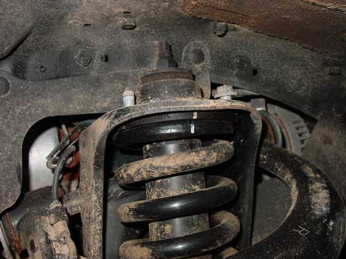

Ce que tu appelles les cales de plastique noir, ne sont pas des cales de rehausse.
Les cales de rehausse se mettent sur le dessus de l’amortisseur.
Regarde la photo 1 : la cale est blanche (2 cm)
Regarde la photo 1 : pas de cale.
La cale noire en dessous est le support du ressort qui entoure l’amortisseur. Cette cale a une forme particulière qui épouse la terminaison du ressort.
Il est vrai que pour les amortisseurs d’origine Toyota, ainsi que pour les Iron Man que j’ai utilisé, cette cale est inexistante. Le support du ressort est en métal faisant partie intégrante de l’amortisseur. Ce support a la même forme que les cales en plastique noir.
Si effectivement ces cales noires sont plus épaisses que le métal, l’ensemble a été calculé pour ne pas provoquer une rehausse.

Ressort Eurofac Belle came Oui il y a chez Toy une gamme de ressort qui se croise entre les véhicules de la marque
Pour la cale noire c’est juste que Eurofac ne lime pas la base du dernier fil de ressort et donc cela permet d’avoir une embase plane et aussi de diminuer les bruits de fonctionnement (acier contre acier)
