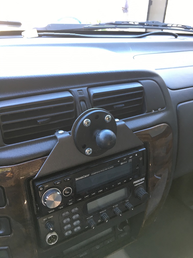

Voici mon montage en place dans le troll:
J’ai dû modifier la tôle support, au moment de la mise en place je me suis rendu compte que ça ne rentrait pas
Deux coups de scie à métaux, deux pattes en alu et hop !
J’ai ajouté un U à l’envers en alu qui est repris sur les vis de fixation de l’autoradio pour renforcer le montage, la tôle vient se glisser entre le poste et ce U. Une fois en place, je verrouille l’ensemble avec les deux pattes supérieures. Cela condamne les ouïes de ventilation orientées vers le bas (du coup ça refroidit bien la tablette !) mais au démontage de l’ensemble, on ne voit aucun trou .
Au passage, vous noterez mon magnifique poste Silver Crest
faudrait que j’investisse un peu quand même

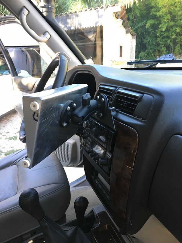

Monté, vue de l’arrière

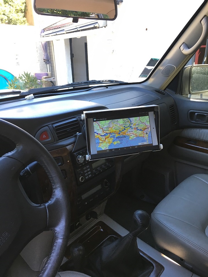

Vue du pilote
Bilan après 3 jours de pistes en espagne, il est très content le zoum
Pas de soucis de tablette hormis une trace qui ne s’est pas affichée en temps voulu (plus un pb lié à ozi je pense)
réglable à souhait à l’aide du bras rotulé Ram; montage / démontage rapide; peu de vibrations sur les pistes et au cas où je modifie la position de la tablette pour positionner le bras Ram à la verticale et diminuer ainsi le bras de levier.
Cela me suffit largement pour mon utilisation actuelle !
Aucun soucis … mais c’est une grosse ventouse (diamètre 11 cm).
Beau boulot ! C’est propre et costaud

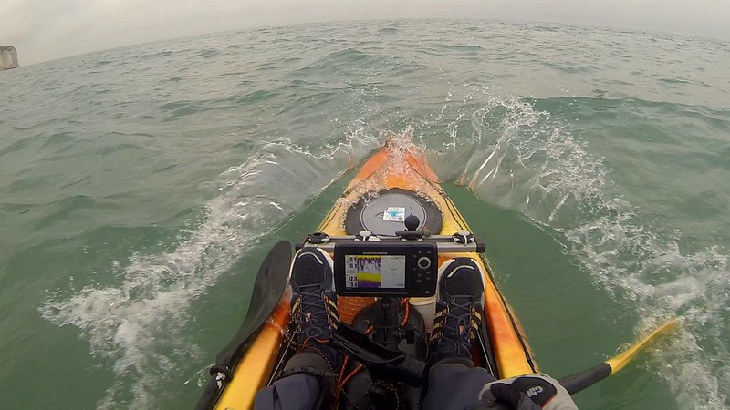

Ces bras articulés RAM sont vraiment du bon matos. J’en utilise un sur mon kayak et c’est vraiment le top :
06 by PANTHER 565, sur Flickr
07 by PANTHER 565, sur Flickr
C’est vrai que c’est du bon matos, et ils font assez d’accessoires pour que chacun y trouve son besoin.
C’est des colliers ‘‘colring’’ sur le bras du GPS (sondeur?) ? Tu as peur d’un déserrage ?
Les serflex ne sont pas serrés. Ils servent uniquement à guider les câbles su sondeur pour que je ne me prenne pas les pieds/cannes à pêche/poissons/épuisette/ancre flottante/ … dedans
