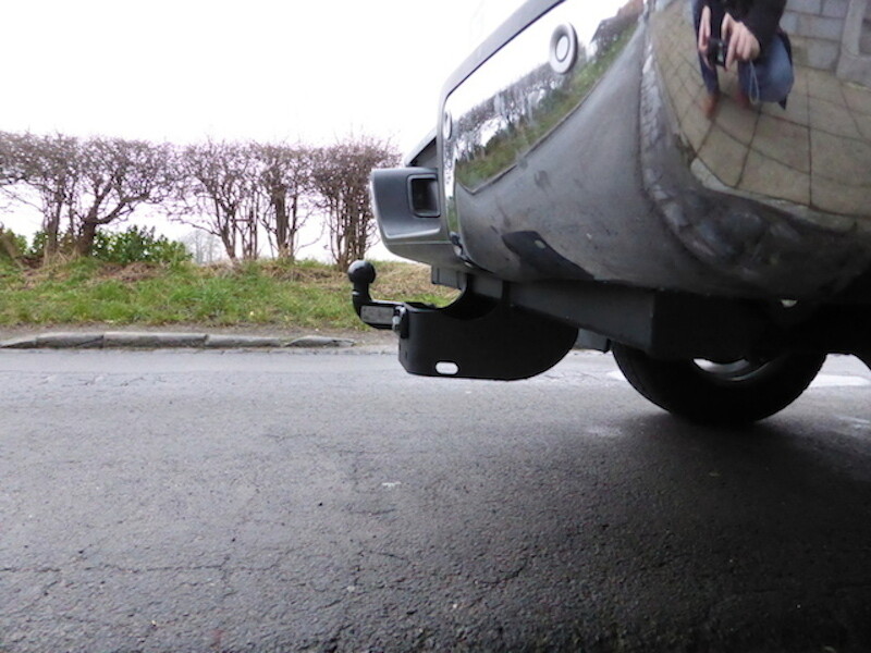

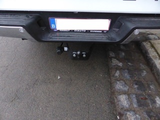

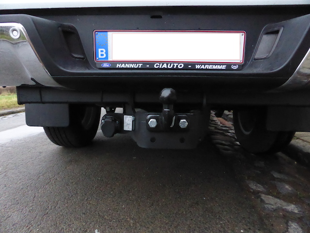

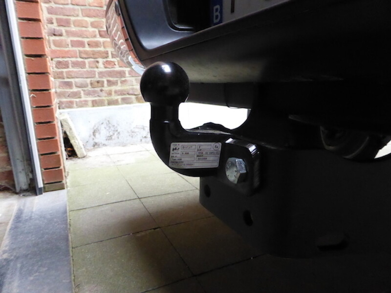

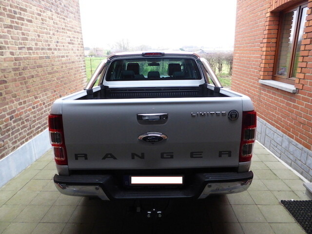

Salut à vous,

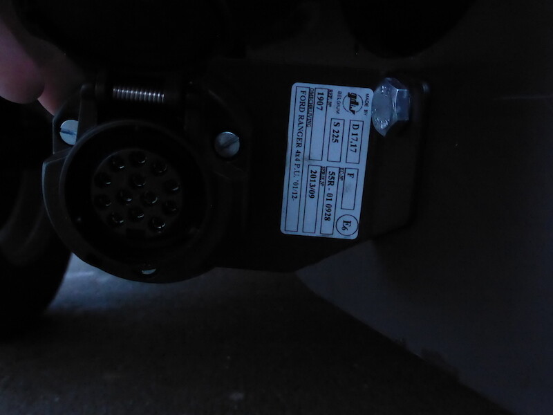

Voici les quelques de mon attelage.
Pas facile d’insérer des photos sur le site
Ils ont quand même une bonne gueule! :cool2:
Le voilà Mon PU, Et j’en suis fier.
Une petite dernière pour montrer la fiche 13 pôles.
Pour information, je suis passé ce matin acheter au magasin de pièces auto près de chez moi À un adaptateur pour passer de 13 à 7 pôles. 10 € pièce.

Quelle est la distance entre la boule et le sol. Avec l’attelage Ford d’origine j’ai 52 cm et ça me pose un problème.
http://www.google.fr/imgres?sa=X&biw=1920&bih=934&tbm=isch&tbnid=r1JScETrygpywM%3A&imgrefurl=http%3A%2F%2Fwww.equip-remorque.fr%2Fplaques-de-rehausse%2F638-plaque-de-rehausse-8-trous.html&docid=x9033-9cJ8Y5mM&imgurl=http%3A%2F%2Fwww.equip-remorque.fr%2F638-788-large%2Fplaque-de-rehausse-8-trous.jpg&w=300&h=300&ei=nuQhU4vdDYrO0wW_64GQAQ&zoom=1&iact=rc&dur=406&page=1&start=0&ndsp=47&ved=0CHUQrQMwCg
Voila par exemple une solution
moi aussi c était 52 voir 53
Le problème de hauteur de rotule de l’attelage d’origine des ranger T6 est connu, 51 cm du sol au milieu de boule.
Pour une caravane ou un van il faudrait bien moins.
Une petite demande à ceux qui on fait changer leur attelage, quels sont les marques et quelle est désormais la hauteur de la boule du sol au milieu de celle ci ou du sol à au dessus de celle ci.
Les caravanes et van ont une hauteur réglementaire en fonction de la directive 94/20 CE mais les attelages d’origine ford ne l’ont pas faute de réglage de position de rotule.
Merci d’avance pour vos réponses.
Cordialement
PHIL
