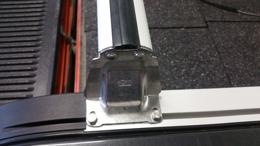

voila les barres recu vendredi super qualité faut juste une clefs de 10 pour les deplacer a l’emplacement desiré
je ne regrette pas mon achat car franchement tu met rien dans la benne alors ca que la ca donne plus de possibilitée de chargement
apres si tu veux les mettre sous l’arceau il faut desserre les vis juste pour pouvoir les faire glisser sous l’arceau sinon pas d’acces a la serrure il aurais mis la serrure a l’interieur pas ce probleme qui est minime quant meme

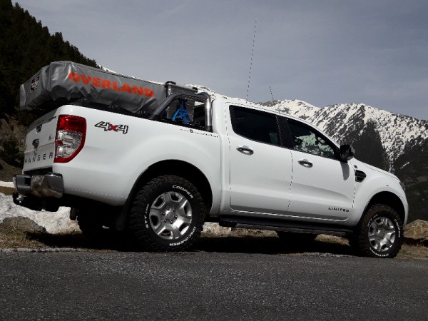

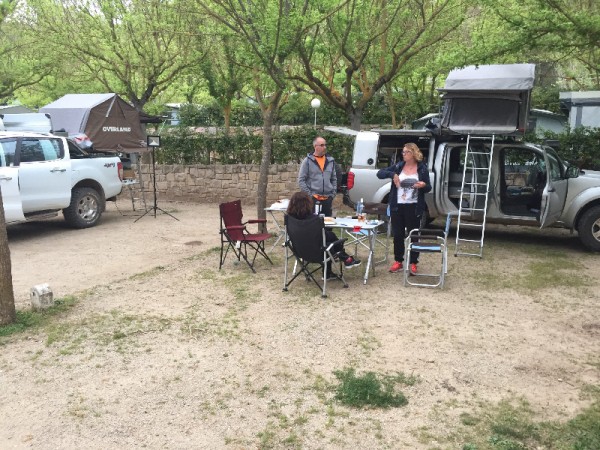

Perso, j’ai commencé par mettre 3 barres pour supporter une tente OVERLAND
Je ne retrouve pas la photo, mais même tente fermée les barres se cintrent un peu trop a mon gout !!
Je pense que c’est franchement limite ces barres pour une tente de toit
Du coup j’ai fabriqué des supports et j’ai mis 2 barres Rhinorack et la pas de soucis

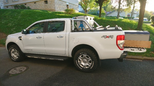

quelle est la hauteur entre le dessus de la barre et le dessous de l’arceau ? en gros, quel est la taille maxi des truc qu’on peut y passer ?
et je veux bien aussi le lien ou tu as trouvé tes élargisseurs d’ailes…

Ton overland ouvre sur le coté mais sur ta 2ème photo il semble que l’arceu est devant…
Désolé pour ma réponse tardive !!!
Comme tu peux le voir, la tente s’ouvre par l’arrière
Je vais te faire des photos des pattes de fixations mais c’est de l’artisanal

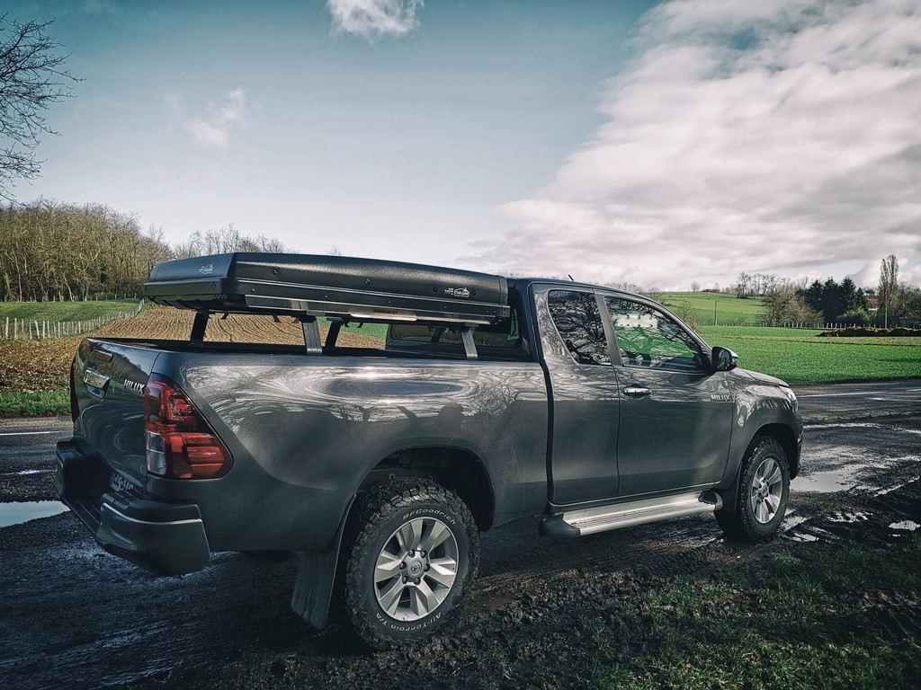

Je regarde aussi pour les barres d’origine ford ici en Belgique afin de monter mon coffre de toit a cet emplacement plutôt que sur la cabine (question de prise au vent)256 euros en Belgique, ça va encore

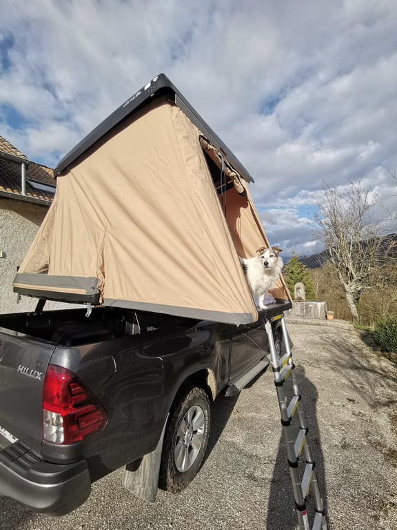

je n’ai toujours pas eu l’occasion de monter mes 3 barres et ma tente James baroud Vision 150.
Les rails du roll cover Mountain Top ne me semblent pas bien fragiles. A contraire des barres Mountain Top qui ont un profil plus esthétique que rigide.

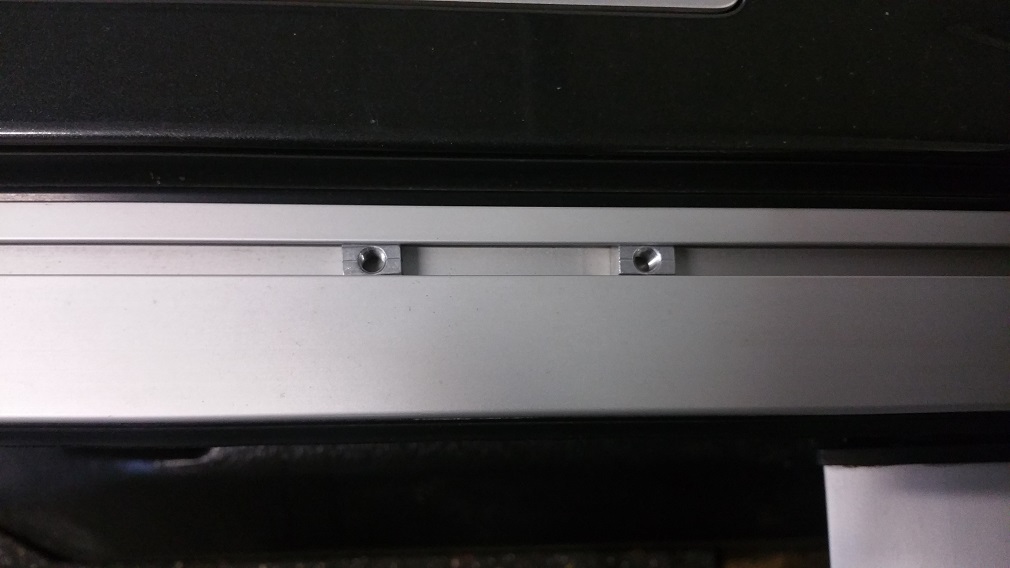

hello quand tu dis simplement c’est comment? car je dois enlever les barres et je vois pas comment enlever les vis qui sont dans le rail
je dois en remettre d’autre à la place, merci bien pour ta reponse
Au fond des rails coté arceau de benne, tu as un cache plastique de chaque coté que tu dois enlever. Les rails s’élargissent à cet endroit et te permette de passer les boulons.
