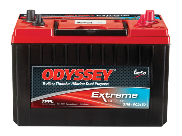

Après vérification sur CG il est au norme Euro 5 et mon alternateur délivre 120A. J’ai questionné un magasin sois disant spécialisé en batterie, le vendeur ne connaissait pas les normes euro 5/6 j’ai du lui expliquer par contre il me déconseille les batteries optima au gel, visiblement elle ne supporte pas les coupleurs séparateur et il voulait me vendre une batterie odyssée 90 A à 760 EUR qui d’après lui, se serait le top . Je remplace ma batterie principale par celle-ci qui est équipée de 4 bornes ( 2 pour le démarrage et 2 autres pour relier mon panneau d commande lui même relié au frigo, lumière led chargeur etc etc) et d’après le vendeur même déchargée elle est capable de donner suffisamment de puissance pour redémarrer le PU… Dit comme ça, cela à l’air bien, 1 seule batterie au lieu de 2 pas besoin de coupleur mais la grande question est ce que je vais bien redémarrer après 3 jours sur place…

C’est clairement ma crainte, surtout que le vendeur me dit" si vous voyez que vous êtes juste en conso vous pouvez coupler une seconde batterie Odyssée avec la première" ben voyons 760 EUR la première et 520 la seconde à ce prix là j’ai quasiment 3 batteries optima a décharge lente … Je vais rester sur 2 batteries avec mon coupleur séparateur et faire attention à ne pas décharger la batterie auxiliaire plus de 80%

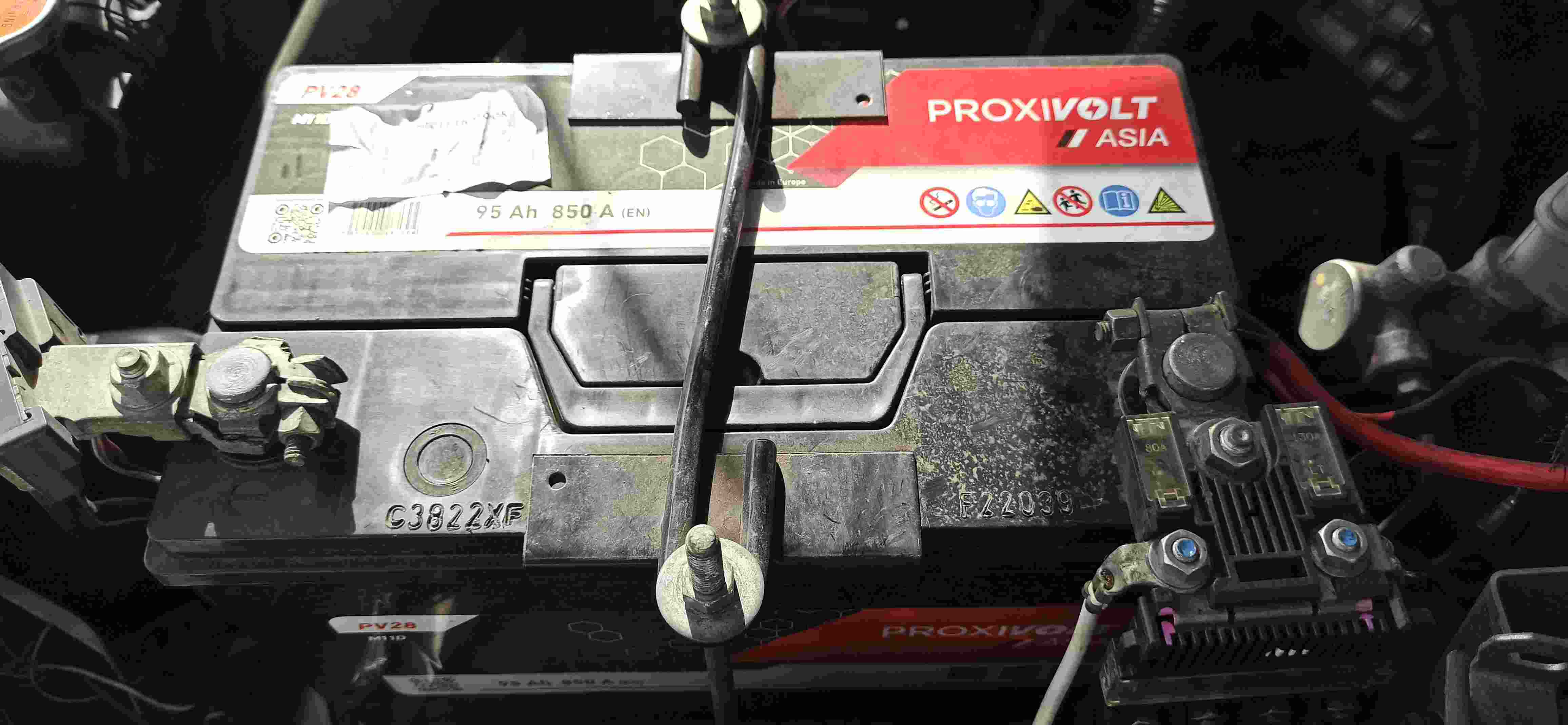

Donc ma config : 1 batterie moteur 95A, 1 batterie auxiliaire a décharge lente optima (la jaune)75A et le coupleur Tmax en espérant que cela fonctionne car c’est tout ce que je trouve sur mon île
Niveau chaleur ça ira, vu la taille de la batterie auxiliaire je vais la placer à l’arrière dans la benne à l’abri dans un coffre étanche et aéré, mais depuis mon dernier post je me suis ravisé sur le coupleur car il ne gère pas les alternateurs dit intelligent et comme mon PU est aux normes euro 5 du coup je vais essayer de trouver le Ctech comme proposé par l’un d’entre vous

Petite question Éric, quelle taille de batterie aux tu as ? Car la mienne en 75A ne rentre pas dans la place prévu dans le moteur et vu l’espace qu’il y a je me demande bien ce qu’on peut y mettre comme batterie ?
