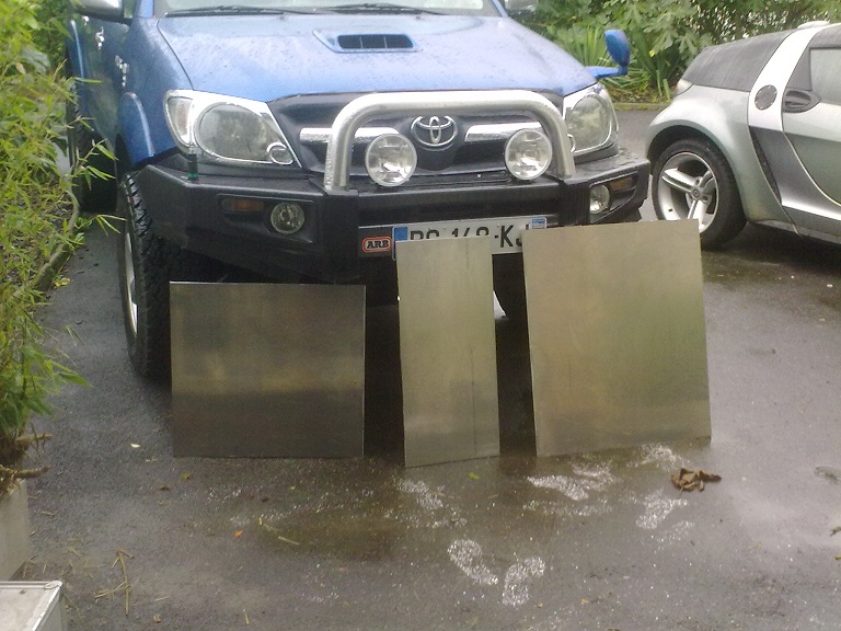

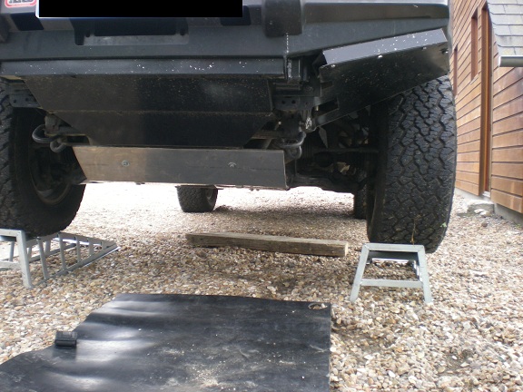

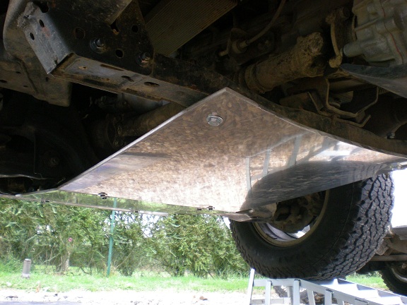

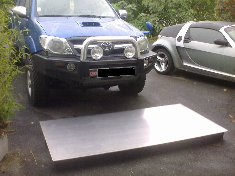

Voici quelques clichés du blindage fait maison pour le bleu.
Je laisse le soin à ma Taupinette d’agrémenter de commentaires si l’envie lui prend

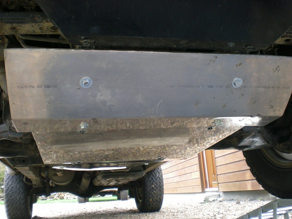

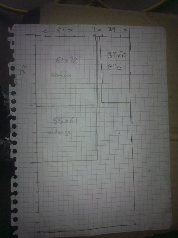

pourquoi en trois parties vous dites vous ??? pour une facilité d’accès à la vidange,seule la partie centrale aura besoin d’être démontée pour cette opération

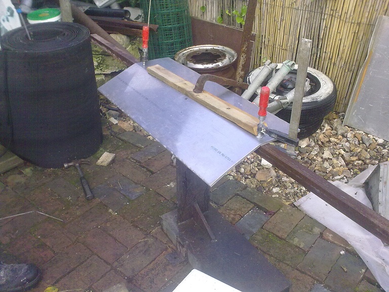

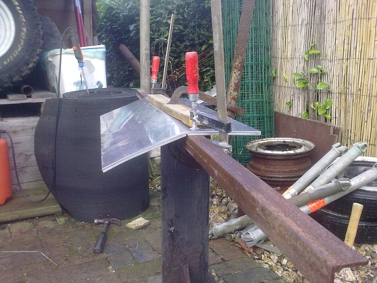

le pliage,haaaa le pliage: la partie la plus “marrante” on a fini en fixant la plaque sous le PU par un côté et en soulevant avec un cric,c’est le poids du PU qui à fini le pliage
Le prix : 2000x1000x8= 350e

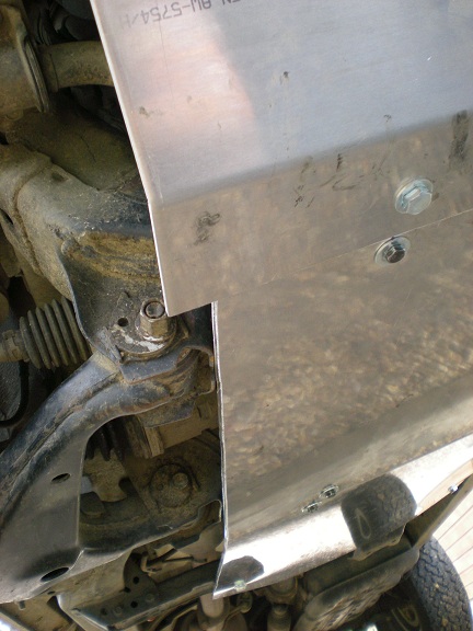

l’entaille n’a pas été ressoudée.
Environ la moitié de la plaque a servie,reste à faire une protection de réservoir et le pont arrière.
