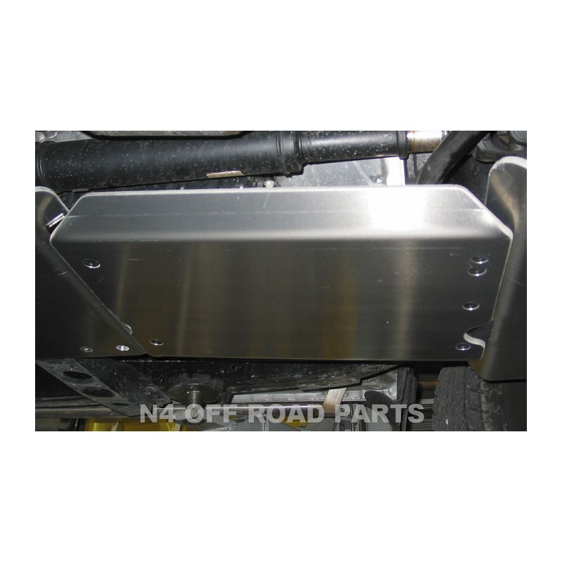

  • La ou le N4 me “déçoit” un peu, c’est que depuis 6 mois, je suis emmerdé par des “claquements” du blindage… C’est bien le blindage, pas une rotule ou autre. Quand je le vire, le bruit disparait, quand je le resserre, le bruit disparait. Il faudrait que je change tous les écrous nylstop qui doivent être mort car j’ai démonté plusieurs fois le kit (pour traiter le châssis par exemple) sans changer les écrous. Mais selon mon père (ancien ingénieur) c’est aussi la faute au système de visserie… En effet pour avoir un fond parfaitement plat (voir premier point que j’ai évoqué) les trous dans les plaques d’alu sont taraudés en cône ce qui permet aux têtes des vis de complètement disparaitre et de pas pouvoir accroché par le dessous. Mais ça rend le serrage moins efficace… Bref, et je ne suis pas le seul à priori car Panther du forum a aussi eu le problème de claquement suite desserrage sur son hilux avec blindage N4.
    Illustration des trous pour les vis qui disparaissent sur un N4 :
contrairement au rival ou tu peux accrocher les têtes de vis qui dépassent, mais serrage plus efficace :
Voilà un peu mon avis sur le sujet. SI je devais refaire le choix, je dirai que le Rival c’est parfait pour la piste, le voyage car on gagne 10 kg et c’est pas négligeable, tout en offrant une protection sérieuse. Mais si tu envisages un peu de franchissement ou de passages cassants dans de la rocaille, je partirai sur du 8mm en N4, plus rassurant.
Au passage, je comprends bien le principe de ne pas prendre le blindage de réservoir car on touche rarement à cet endroit, d’ailleurs chez N4 le réservoir n’est pas en 8 mm mais en 6… ça veut tout dire :slight_smile: . Le mien (N4) est intact, pas une rayures alors que la partie avant a déjà servie :siffle: . Néanmoins, j’ai des rocksliders, qui contrairement aux marches pieds d’origine ne vont pas se casser quand tu poses en milieu sur une bute, donc ils évitent au camion de descendre trop bas sur l’angle ventral, en plus de protéger les bas de caisse, je pense aussi qu’ils évitent au réservoir de venir trop près du sol :smiley: .
