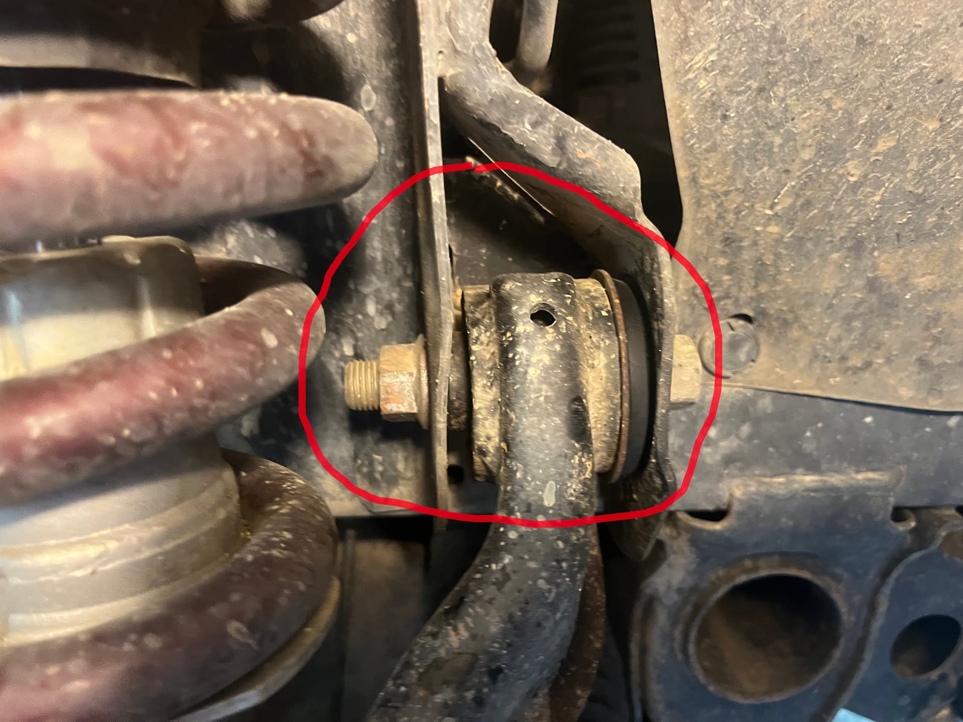

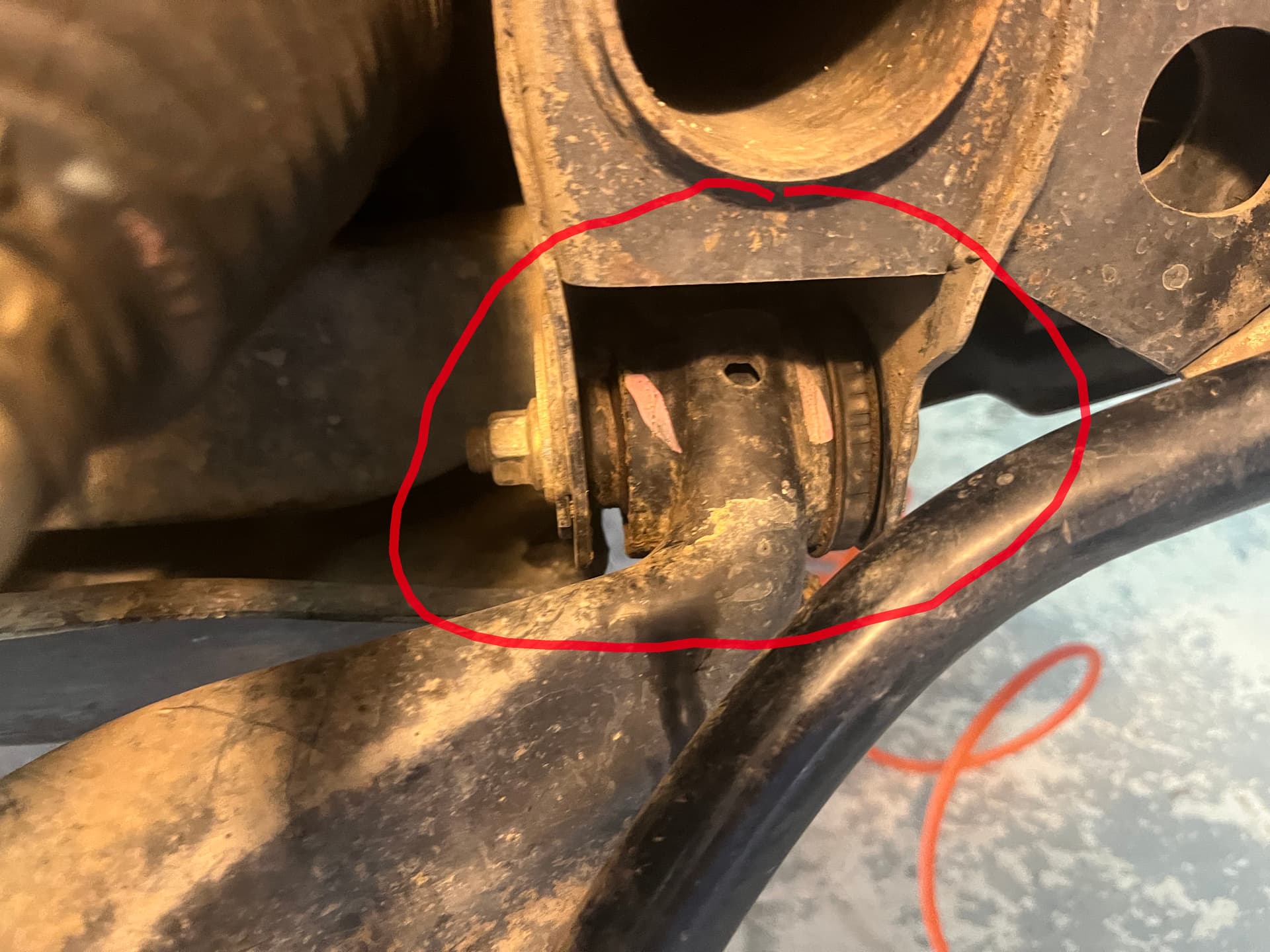

Bonjour a tous j aurais une question si quelqu un a une idée je suis preneur, ma question est .est il possible de changer les silentblocs des bras de suspension inferieur et supérieur sur un l200 triton :thinking: :smiley:.
Merci pour vos futurs réponses a bientôt.
si c’est bien 2007-2015, oui ils se changent
il faut une presse hydraulique
elles sont détaillées chez euro4x4, mpt, amayama, partsouq, autres sites de vpc
si ce sont les rotules au bout des triangles, elles se dévissent.
je dis ça car des fois qu’on ne se comprenne pas bien…
Bonsoir Mougly merci pour ta réponse voila des photos des pièces concernées .J ai un cuinnement chaque foie que je prends la moindre bosse c est très pénible.
Mougly , après réflexion faites et vue les tarifs et la manutention il vaux mieux commander les triangles complets , il n y a que 65 € d écarts. Encore merci d avoir pris la peine de répondre a ma demande.
