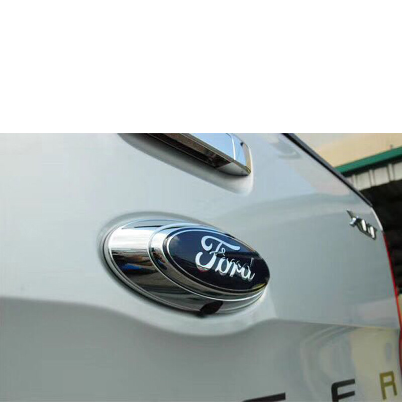

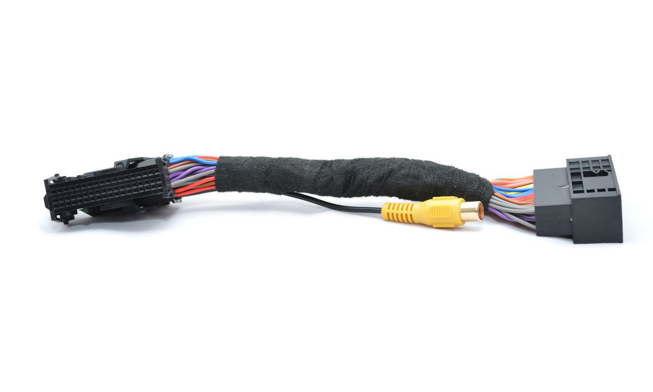

Puisque ma question déchaine les foules je me lance (et aussi car les vendeurs ne font pas de véhicules Europe) :
- J’ai acheté un cable permettant de connecter une caméra
- Une caméra cachée dans le logo Ford
- un cable USB/ODB et je me lance avec FORscan pour l’activation…
