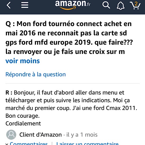

J’ai acheté la carte SD ci-dessous pour un ranger wildtrak de 2014 et elle n’est pas reconnue, le GPS me dit “problème de carte SD”…
https://www.amazon.fr/Carte-GPS-Ford-Europe-2019/dp/B07PZVGVTT/ref=sr_1_fkmr0_1?__mk_fr_FR=ÅMÅŽÕÑ&keywords=carte+SD+GPS+Ford+Sync1&qid=1566730163&s=electronics&sr=1-1-fkmr0

Merci Nicko51270 ta manip a fonctionné, tu m’as sorti du pétrin…
donc je confirme que la carte sd ci-dessous fonctionne sur un ranger 2014 (SYNC1)
il faut installer la nouvelle carte sd, aller dans le menu et télécharger.
