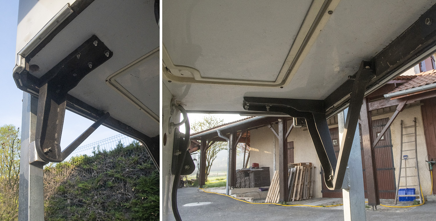

En ce qui me concerne, la cellule est beaucoup plus accessible (d’autant que mon véhicule est rehaussé) et stable lorsqu’elle posée au sol. Raison pour laqu’elle je n’hésite pas à la déposer.
A savoir cependant, que pour y parvenir, j’ai modifié le support de fixation des béquilles située à l’avant, de la manière suivante :
  • j’ai renforcé la platine support en augmentant sa surface et les points de fixation sur la cellule ;
  • j’ai supprimé les renforts amovibles (source de jeux et de fragilité) ; il sont désormais intégré dans la platine support et immobilisent les béquilles dans le sens longitudinal ;
  • j’ai intégré dans la platine support un point de fixation supplémentaire pour chaque béquille en partie basse qui immobilise les béquilles dans le sens latéral.
    Dès lors, les 4 béquilles sont maintenues de manière solide, rigide, sans jeux et dans toutes les direction, et je n’ai finalement besoin que de 4 vis papillon pour les fixer.
    J’ai également installer des “sabots” montés sur rotules en bout de béquille pour une meilleure stabilité dans les phase de pose/dépose et pour leur permettre de s’adapter à la configuration du terrain.
    Ainsi, pour gagner du temps (car je dépose très souvent ma cellule) je n’hésite plus à lever les pieds les un après les autres, à la visseuse et sur une grande distance quitte à faire dandiner la cellule de manière impressionnante dans tout les sens.

Bonjour Baloow,
Merci pour ces précisions,et les photos :+1:
Je garde en tête pour mon projet :wink:

coucou Baloow, peut tu faire une photo des béquilles vues de l’extérieur stp ?? de sorte qu’on vois la béquille en entier …. juste pour voir l’autre fixation (je pense qu’il y a une vis papillon quelque part au dessus de la béquille aussi) …. merci beaucoup !!! j’ai un gros problème avec ma cellule, tout est pourris à l’intérieur des parois et quand je la pose et dépose sur le pickup, j’ai carrément peur que tout tombe …… du coup, je cherche une solution pour tout renforcer … ton idée me semble super bien !!! merci beaucoup et à bientôt …..
Bonjour Bricoleur.
Désolé pour la réponse tardive; Voice quelques photos. D’origine , la partie supérieure de la béquille est constituée d’un bout de tube qui s’emboite dans un autre tube qui fait partie intégrante de la platine que l’on voit par dessous. Il n’y à donc qu’une seule vis papillon par béquille , c’est très rapide à installer, très solide et très stable.
Cordialement
Coucou Baloow, merci pour les photos … donc si j’ai bien compris, le haut de la béquille traverse la paroi de la cellule pour se loger dans la platine …. je pense que c’est du tube carré ….. une fois posé la cellule sur le pickup tu peut donc enlever les béquilles mais le support platine reste fixe …. Merci beaucoup pour tes explications ….. à plus ….
