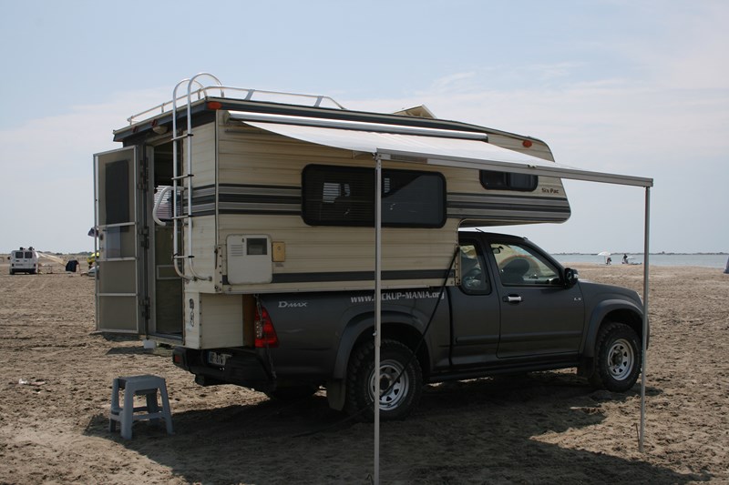

2,20 m de longueur de plancher ce n’est pas exagéré , tu trouveras difficilement plus court
La mienne fait 2,30 m de plancher , mais elle est montée sur un cabine allongée ,voila ce que ça donne en porte à faux, si ça peut te donner une idée
La longueur de plancher c’est important , mais la répartition des masses dans la cellule , ça l’est aussi .
Voir ou sont disposés les éléments les plus lourds (frigo,réservoir d’eau propre,batterie,bouteille de gaz …)
Aujourd’hui j’ai eu l’occasion de voir un d-max cab rallongée avec une no mad évasion .
La longueur est de 1,93 m , les amortisseurs étaient ceux d’origine plus 2 fireston à l’arrière, le propriétaire en était satisfait.
J’ai bien aimé cette cellule ( elle lui a couté 25.000 € ) .
Sur le mien elle dépasserait d’environ 30 cms .
