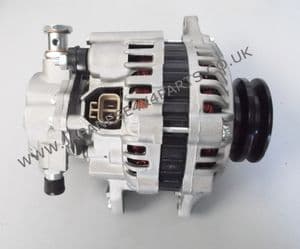

J’amène le PU à mon mécano (pas du tout un spécialiste 4X4) qui après inspection m’explique que les 2 courroies sont trop large par rapport à la gorge des poulies et qu’elles ne descendent pas en fond de gorge, c’est la raison pour laquelle elles s’abîment. Courroies de 10 mm au lieu de 8 mm.
Il essaie de commander de nouvelles courroies à la bonne largeur mais Mitsubishi ne lui propose que la même largeur que celles déjà installées.
En regardant le PU une seconde fois, il pense que l’alternateur a déjà été changé par un plus puissant.
Il me conseille de changer l’alternateur + courroies pour retomber dans quelque chose de plus classique pour pouvoir trouver la bonne courroie et y appliquer la bonne tension.

mitsubishi-l200-pick-up-2.5td-k74-4d56-1996-2007-engine-alternator-12v-65a-5168-p
c'est pas impossible, tu devrais chercher les références de celui qui est monté et comparer avec ce qui se monte d'origine je croisque c'est celui-là
