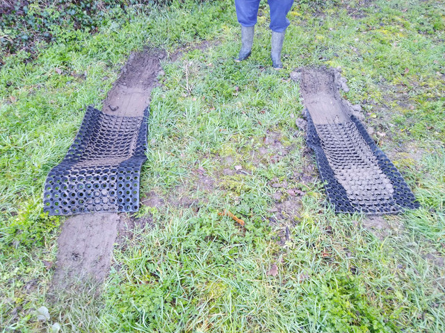

L’autre jour, même dégonflé à 1.4, je n’ai pas réussi à remonter une légère pente où j’avais mis les roues arrières pour manœuvrer (oui pas les avants, car j’avais anticipé au cas où, pour le treuillage), un peu creusée à force d’essayer, malgré le 4H, 4L, et/ou blocage arrière …
Heureusement que j’avais mes “plaques” (en permanence dans la benne), deux tapis caillebotis à 10 balles chacun, c’est sorti sans soucis mais crotte, c’est dommage … Bon du coup, c’était leurs baptêmes, donc je sais qu’elles sont là pour me dépatouiller au cas où et que ça fonctionne ! Et c’est moins cher que des Maxtrax
Ils ont effectivement leurs limites dès que c’est “gras” !
