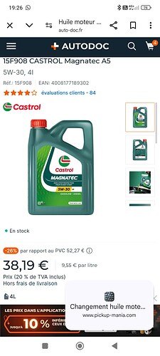

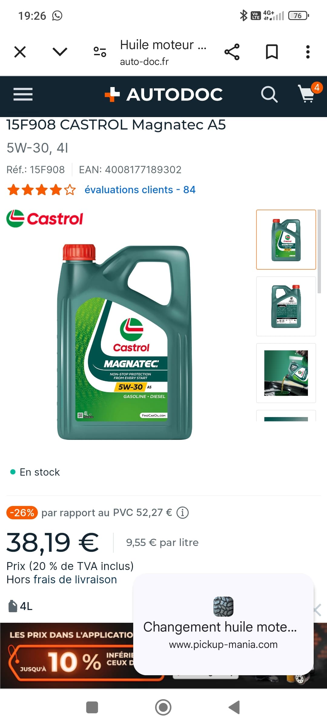

Juste une petite chose, l’huile pour le pont avant et arrière est la même ? Il n’y a pas une histoire de glissement limité ?
J’ai regardé sur le manuel et il parle de cette huile ci .
Oui de la A5 comme la mienne.
La castrol magnatec est la gamme intermédiaire de castrol. La edge que je mets est la haut de gamme de chez castrol, fait ton choix les deux sont bonnes mais pas du tout au même prix.
Pour les ponts, je n’ai pas connaissance d’aucun modèle chez nous équipé de glissement limité, soit des ouvert soit Des avec bloc ( pour l’arrière) . Donc la même huile pour l’avant et l’arrière.

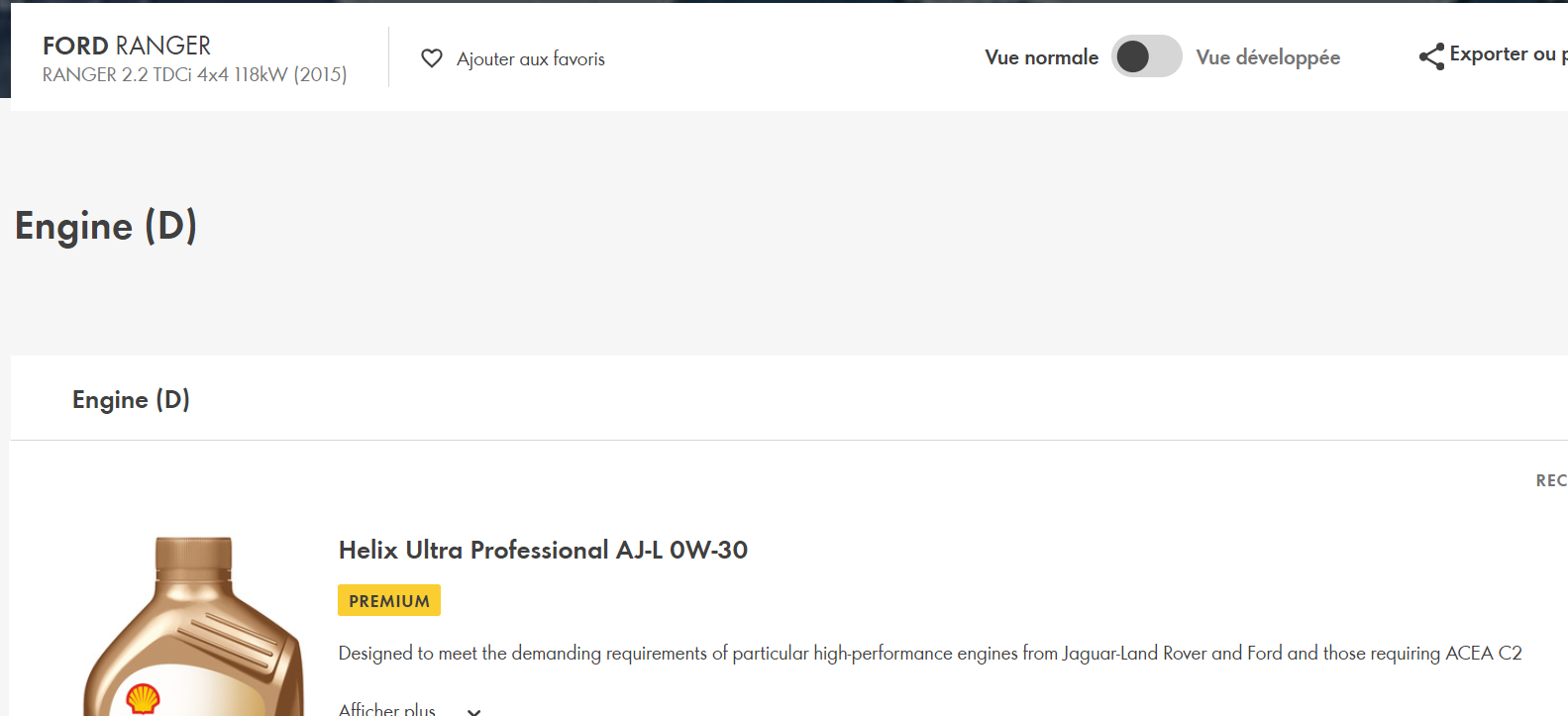

Pour Shell là je peux dire qu’il sont raccord avec les constructeurs car il vont etre là en cas de … sur les prestation de parc en entretien sous garantie et le site quand il propose une huile elle est dans les clous …
et je me suis pas mal battu avec beaucoup d’expert d’assurance ou de marque suite a des “Bug” et a chaque fois Shell n’est JAMAIS mis en cause si on avait respecter leur reco
