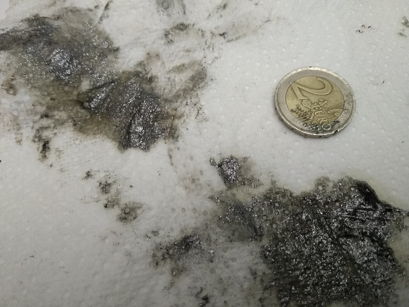

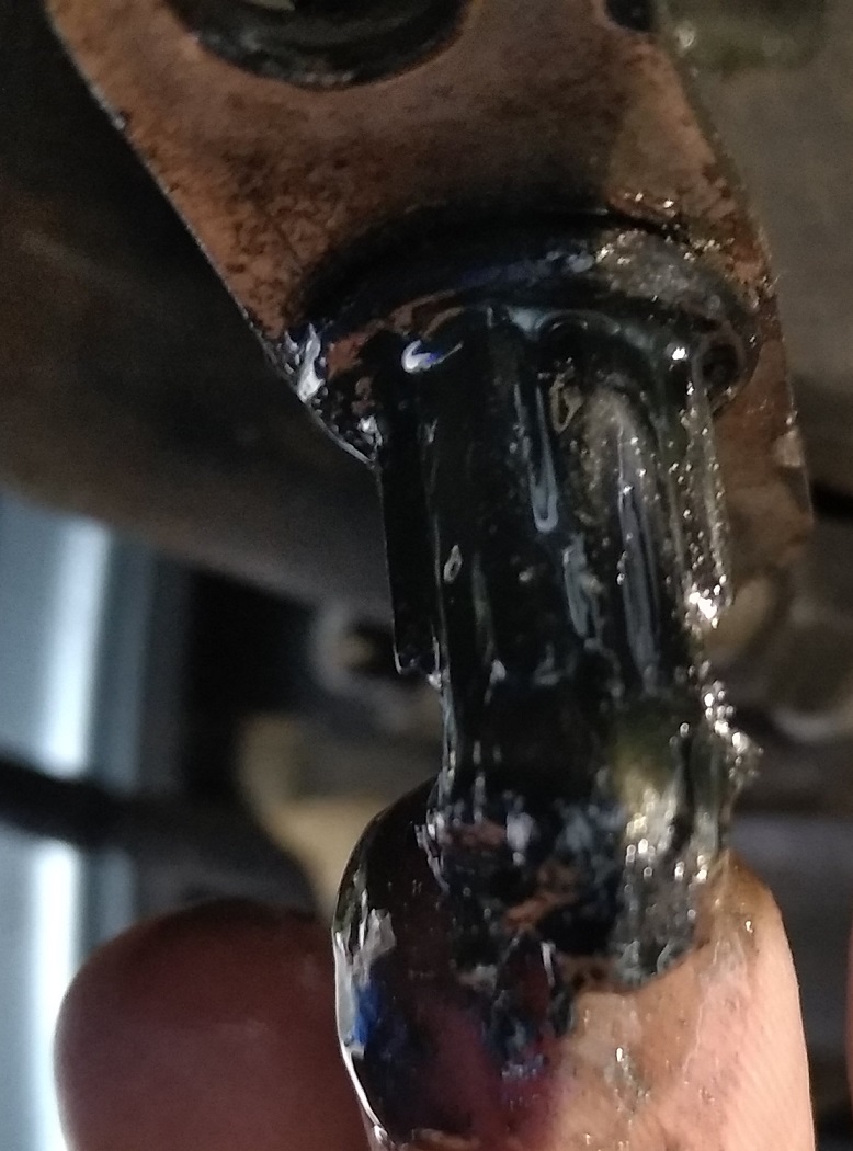

Je viens de vérifier le capteur, il est blindé de limaille avec un impact au milieu de la bakélite. Une pièce métallique est en train de se détruire à vitesse grand V.
Le demi arbre a été remplacé il y a moins de 300 km par un professionnel renommé en 4x4. Il me propose maintenant un remboursement et rabâche que le problème viendrait du contacteur tournant (rien à voir). Je ne comprends pas son entêtement à ne pas avoir remplacé le 1/2 arbre dès le début des problèmes.
Maintenant en plus du 1/2 arbre, le capteur est abîmé , en espérant que la limaille ne soit pas déjà passée dans le pont

A ce stade, je pense qu’il faudrait tout d’abord vidanger le pont pour vérifier s’il est clean (sachant que le garage 4x4 avait aussi fait la vidange du pont), si ok alors remplacement du 1/2 arbre et du capteur.

Tout ce que j’espère c’est que la limaille n’est pas rentrée dans le pont et retrouver un véhicule en état, on verra bien au démontage.

Après démontage de l’arbre défectueux la bague située sur la cage externe est rognée dans sa partie intérieure, le roulement est HS, le capteur ABS a été endommagé par la limaille.
