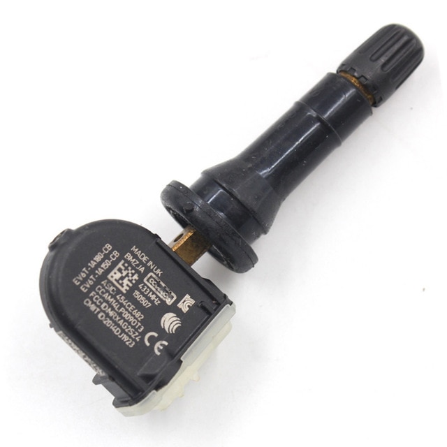

attention si tu changes de roue si il y a des valve électronique il faudra en remettre sur les nouvelles
Obligatoire
si besoin d’explication je peux
A propos des vannes électroniques tu dis qu’il va falloir en remettre des nouvelles pourquoi ?
Voyant tableau de bord ?
On peux pas rouler avec des anciennes jantes ?
Oui mais il faut des valves électroniques si ton vehicule a ce genre d’equipement en origine
tu peux pas les eliminer parce que tu changes de pneu c’est obligatoire
Si j’en remets pas il se passe quoi ?
J’explique : ma femme avait l’ancienne ignis
Un cochon a traversé sans regarder :smiley:
elle vient de changer pour la nouvelle
Mais on a gardé les pneus neige de l’ancienne qu’on voulait remettre dessus pour les finir
en cas de …l’expert peut refuser la prise en charge, car c’est obligatoire de remettre les TPMS si il y a cet équipement en origine de plus c’est un élément de sécurité
Donc …
