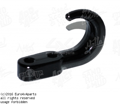

Et que pensez vous de ce genre de crochet ? assez solide si fixé au chassis ?
résistance 4500kg
Pour dépanner en remorquant, il faut une barre de remorquage, pas une sangle… et ce n’est pas un crochet qu’il faut, mais un point d’attache qui se ferme…

Pour ton crochet, non c’est juste pour immobiliser un véhicule sur un plateau ou autre, le top mais ça coute un bras :
Sinon l’attache remorque (pas bien) c’est costaud selon les modèles. Les points de remorquage avant d’origine en tout cas sur le ranger m’inspirent pas confiance et sont mal placés, mais si tu y vas pas comme une brute pourquoi pas.

Hello, de mon côté j’ai deux crochets d’origine Toyota montés un sur chaque poutre du chassie.
Je pensais les relier par une sangle courte ou une estrope puis tracter en prenant sur cette sangle.
Mais vous dites que les crochets sont tout juste bon à arrimer le véhicule sur un plateau ?
Je veux bien les changer pour 2 recovery points, mais impossible d’en trouver pour hilux ifs de 2000.
