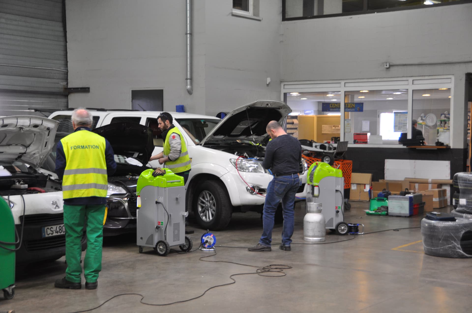

je fus pendant 12 ans formateur dans ce domaine

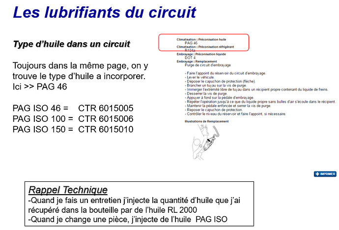

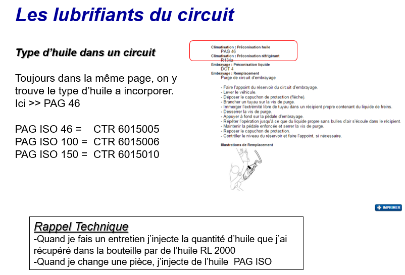

Juste une chose un compresseur se prepara avant de le monter

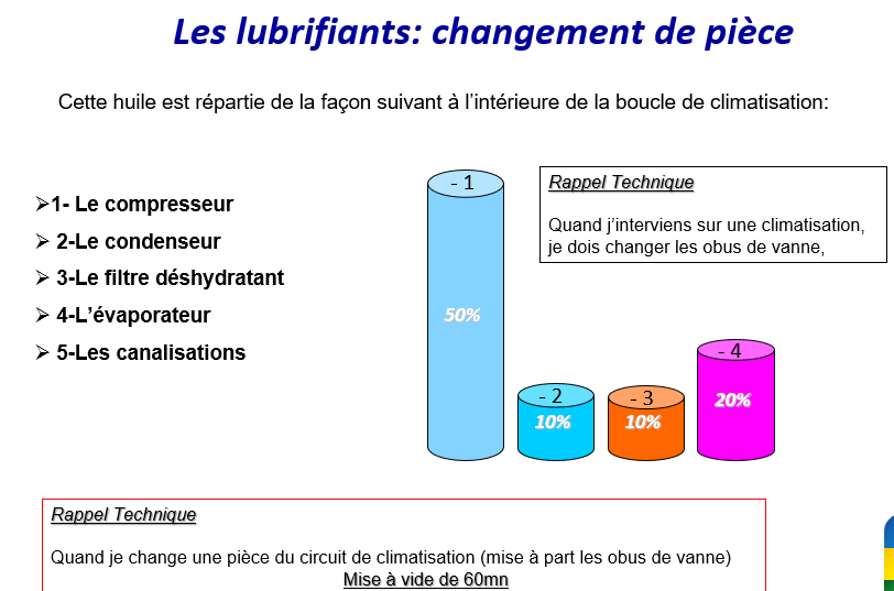

Par exemple dans certains on a decouvert (lors de nos formations) avec des huiles de stockage donc pas admissible par le circuit … Puis tu as une quantité d’huile a y mettre
et il y a un type d’huile suivant type de marque et de circuit

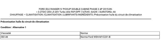

M erci le compresseur est livré avec PAG 46 mon problème avant de commencer est ce que le compresseur sort par le coté ( garde boue av gauche ) ou faut il démonter batterie et radiateur ou par dessous ??? merci de votre retour d’ expérience pour rappel Range D3,2 de 2017
de plus il faut aussi changer la bouteille déshydratante et les deux obus de vanne
