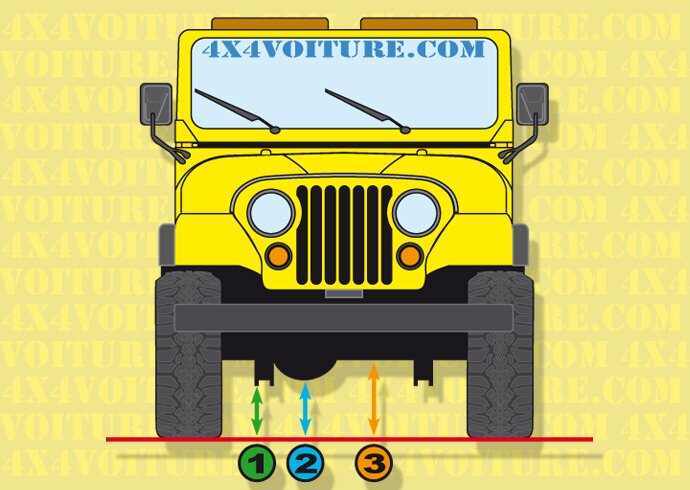

quand tu rehausses avec un kit complet amortisseur et lames/ressorts
Tu rehausses que la caisse et cela ne change en rien ta garde au sol
donc le nez de pont arriere et les cardans moyeux avant ne vont pas changer de place
garde au sol en bleu
