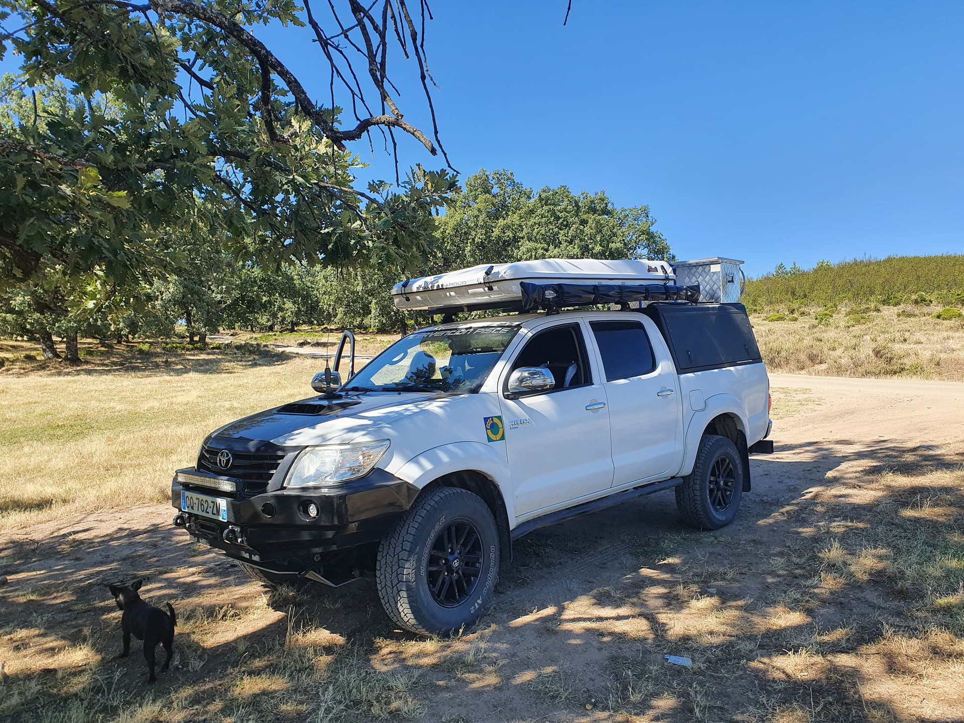

J’ai un Hilux de 2016 moteur 2,4 D4D 150cv depuis 6 ans.
J’ai toujours eu une consommation assez importante mais ces dernier temps cela devient assez conséquent. Je ne m’étais jamais intéressé aux données constructeur jusqu’à aujourd’hui mais là, je suis quasi au double de ce qui est annoncé!
Lors de notre dernier voyage, avec tente de toit (porte feuille donc plus haute) et la benne pleine de matériel, nous ne descendons pas en dessous des 14l/100 à 120km/h compteur +/- 108 réel. La prise au vent est importante mais le poids en charge est relativement bas +/- 400kg.
Lorsque j’enlève tout le matériel et que j’enfile mes ballerines, je descends rarement sous les 11l sur autoroute et jamais moins que 10l à 90 km/h sur nationale

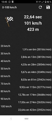

J’ai branché un lecteur ODB, aucune erreur listée et j’en ai profité pour faire un test 0 à 100 avec l’appli EOBD qui permet de calculer cette accélération avec les données de la voiture…
J’ai remis mes chaussures de chantier blindées pour écraser la pédale et il lui faut 22 seconde pour arriver à 100 km/h sur une route parfaitement plane contre 13s annoncé par le constructeur.
La différence est quand même très grande.

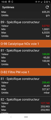

Autre découverte, alors que le logiciel n’annonce aucune erreur, lorsque je compare les chiffres, il y a 2 valeurs qui ne correspondent pas aux valeurs constructeur.
