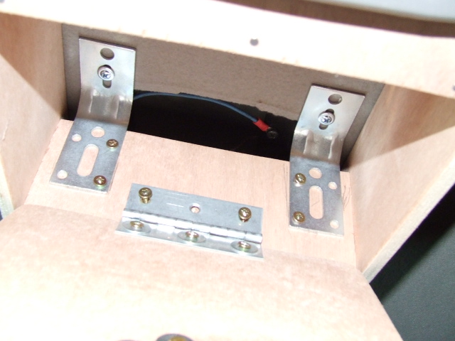

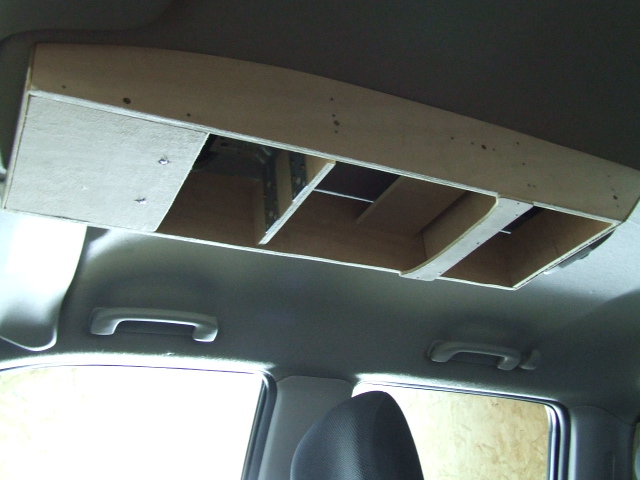

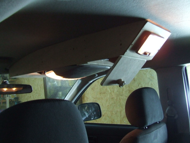

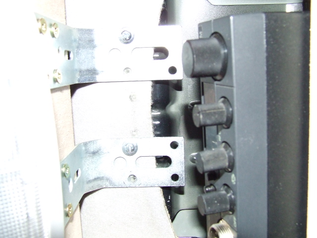

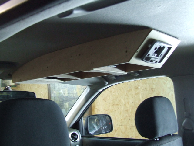

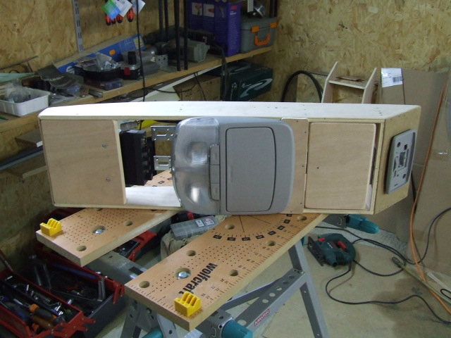

La suite de la fabrication de console de toit kivabien

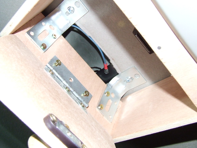

Comme vous pouvez le voir, la console est fixée au renfort de toit grace à des équerres et des vis tôle autoforeuses. Elles serons doublées à chaque équerre pour la pose finale.

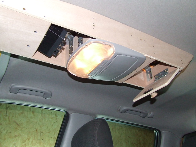

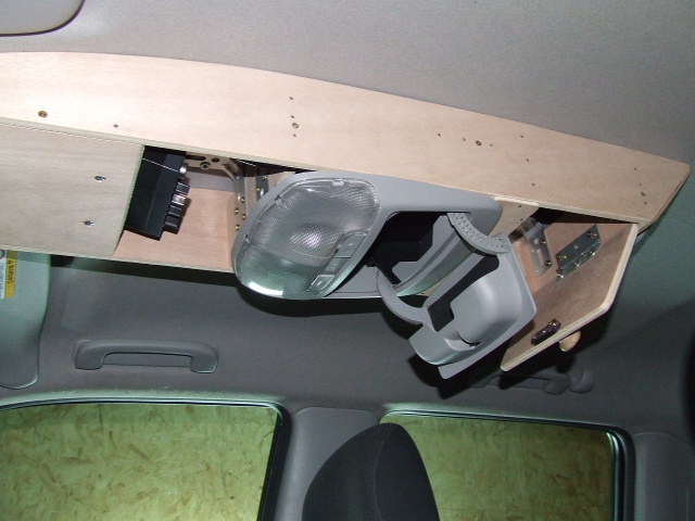

A bientôt pour la suite et fin
TRES TRES BON
, mais si je peux me permettre… j’aime pas trop l’ouverture, ca fait un peu armoire
. t’as pas trouvé plus petit ?
TRES TRES BON
Pour l’instant c’est tout ce j’ai sous la main, mais c’est devrait évoluer, pour le côté estétique
