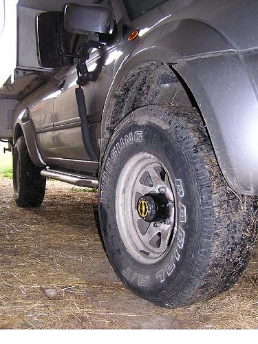

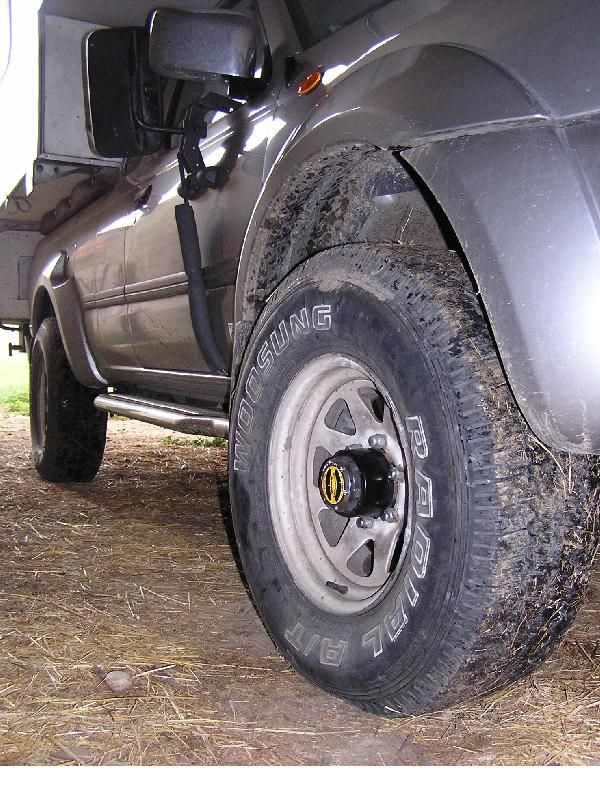

Voilà une photo avec les 31X10.5R15 sur jantes de Patrol GR de 93:
Quand je braque à fond…; ça touche un peu, il faut un peu retailler les bavettes :oops:
merci philippe,ils ne parraissent pas si gros monté sur le PU :idea:
