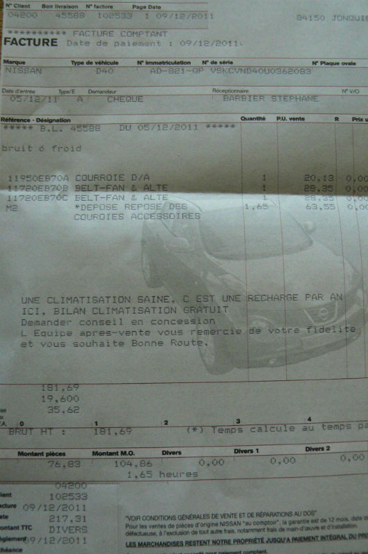

Bonjour ,
Courroies changés ,plus de bruit , c’est super .
Par contre ils mon pris pris un Amerloc :: 217 € pour 3 courroies et la main d’oeuvre .
Pourquoi 3 courroies ???
A++
Donc il y a bien 3 courroies d’accessoire sur le D40???

Le remplacement des courroies d’accessoires et de direction doit être une opération barèmée chez Nissan, c’est à dire avec un temps de main d’œuvre bien défini et certainement inférieur à 1h65/100èmes facturé qui correspond en réalité à 1h39’
Mais il y a du positif quand on voit le tarif de main d’œuvre assez bas, 63,55HT de l’heure généralement les concessionnaires pratiquent un tarif horaire avoisinant les 100€hHT de l’heure (+ ou - variable suivant les régions)
Normal ou pas le tarif de chez Nissan ,je savais qu’ils allaient m’allumer avec la facture .
Mais comme le véhicule est encore sous garantie ,je n’avais pas trop le choix .
J’ai d’autre choses a faire changer sous garantie ,donc je fais un peut le client heureux d’aller chez Nissan même si au fond de moi ça me fout les boules de payer ce prix .
A++
bonjour ta facture me semble un peut salé.
les deux courroies c’est a penne 50€.
et sur un d40 il n’y a que deux courroies.
c’est louche.
la troisième ,ils l’ont mis sur la voiture du voisin.
