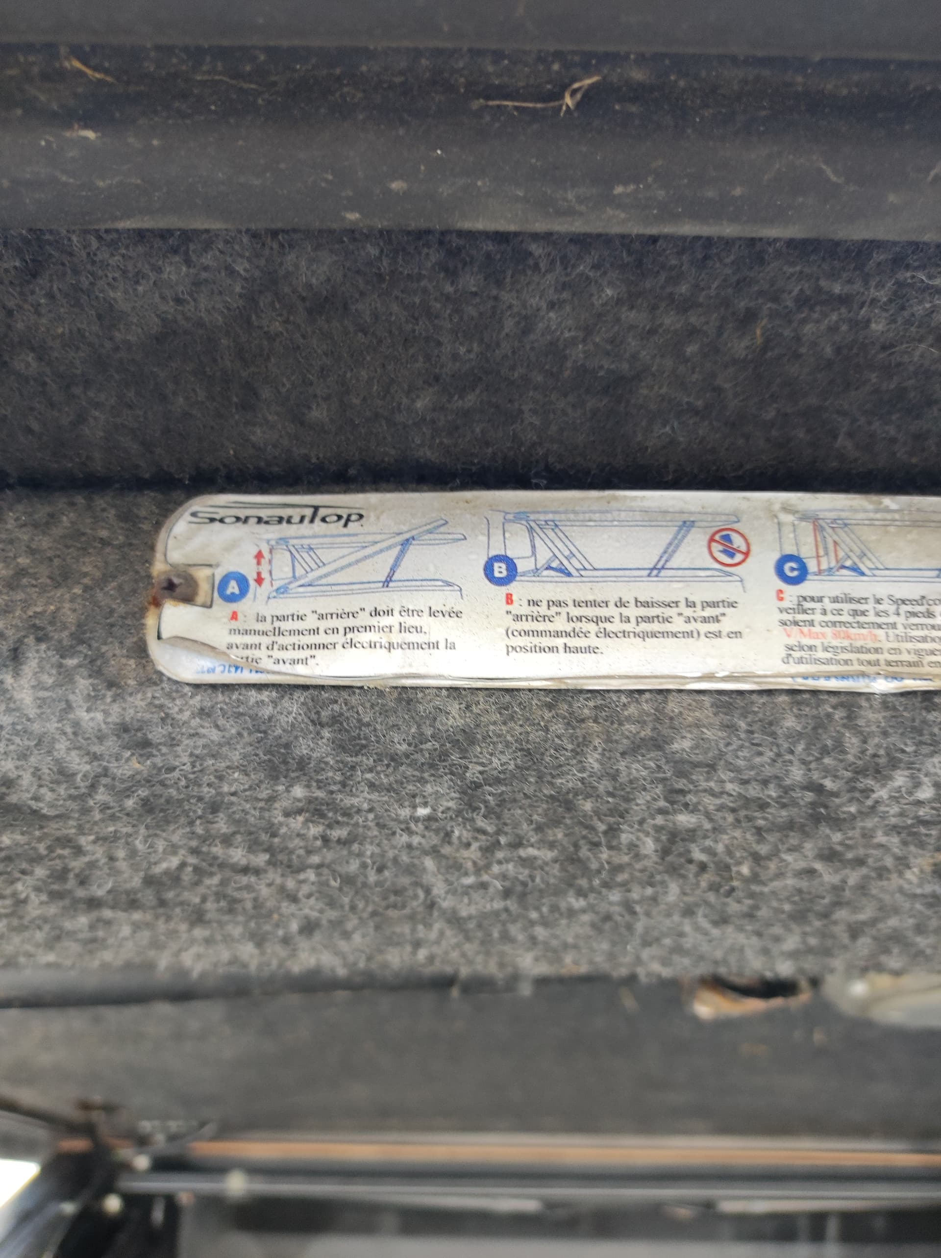

Couvre benne carryboy
Est ce que quelqu’un a une adresse ou trouvé des pièces détachées pour tout système couvre benne carryboy…

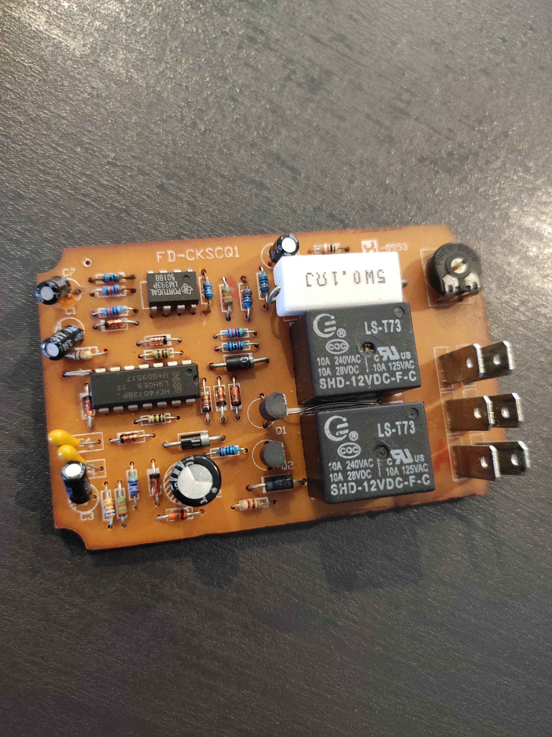

Je m’explique carryboy intégre un système de vérin avec moteur pour levé le couvre benne en position horizontale, jusque là bonne idée sauf quand la carte électronique prend l’eau :scream::scream::scream:
Alors voilà je cherche une carte de remplacement ou un fournisseur qui ferai ça :thinking::thinking::thinking:
Est ce que quelqu’un ici a le même système ???
Système carryboy avec un belle étiquette collé par dessus Sonautop :stuck_out_tongue_closed_eyes::stuck_out_tongue_closed_eyes::stuck_out_tongue_closed_eyes:
Bonjour tu n as pas un lycée technique dans le coin qui fait electronique .ils pourront peut-être te réparer ta carte.
Regarde déjà si avec les références écrites dessus, il est possible d’identifier et de commander (Aliexpress ou ebay) les 2 circuits intégrés. Pour le reste cela me semble du composant classique de chez classique. Le circuit semble être un simple face sur bakélite. Bref il est peu être possible de le réparer … Avant d’acheter une carte complète neuve.
Es-tu sûr que la carte ne fonctionne plus ?
Je tenterai également le changement des 2 relais.
