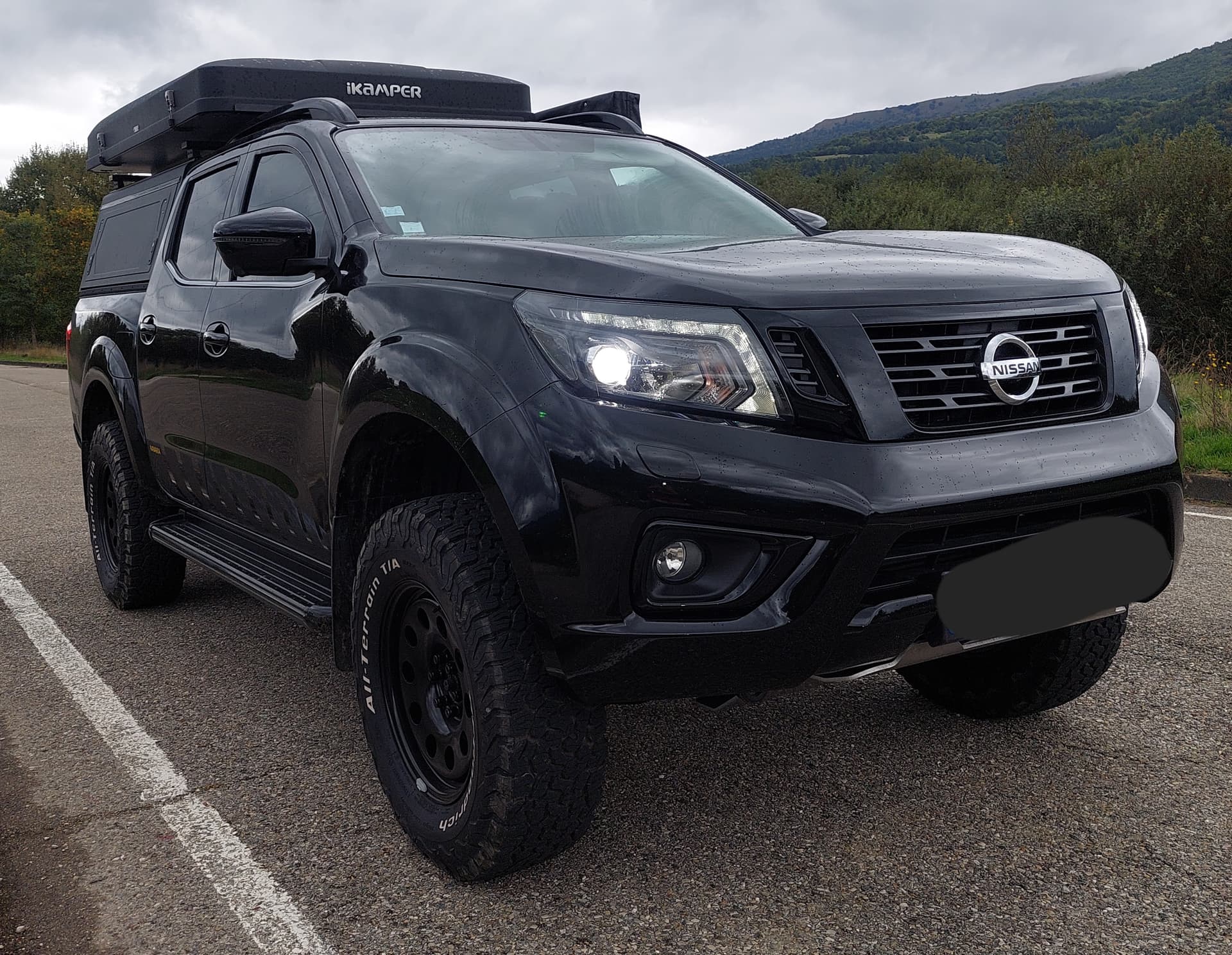

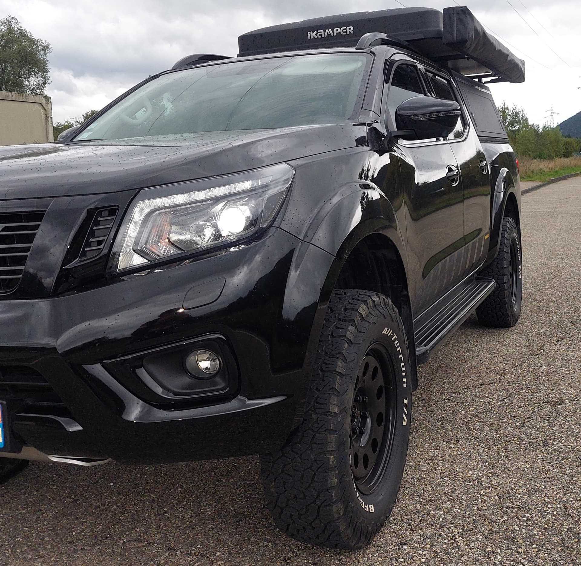

Je possède un D23 avec un kit suspensions +5cm et des jantes acier 17" ET18 avec du 265 70 17 (origine 18" ET45 255/60/18). Les pneus ressortent de 8mm des ailes.
Merci dimi tu peux me poster une photo stp ?
Si ça peut te donner une idée…
Ça donne une super idée merci beaucoup!

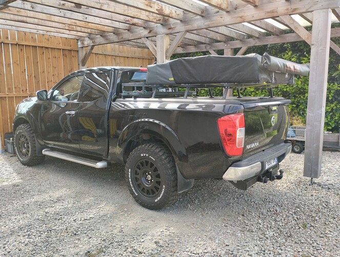

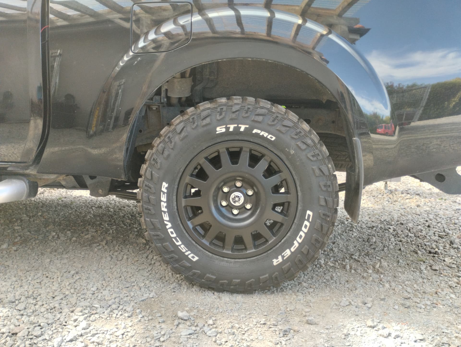

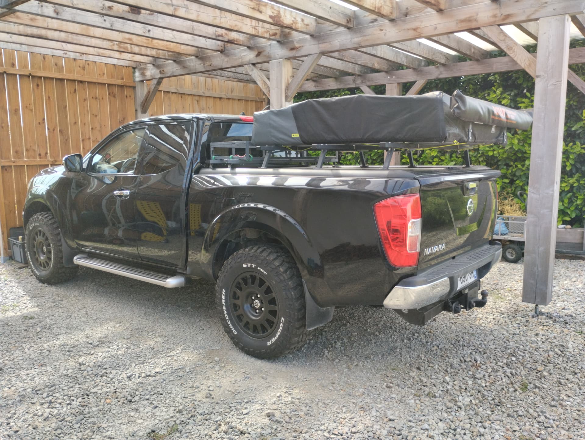

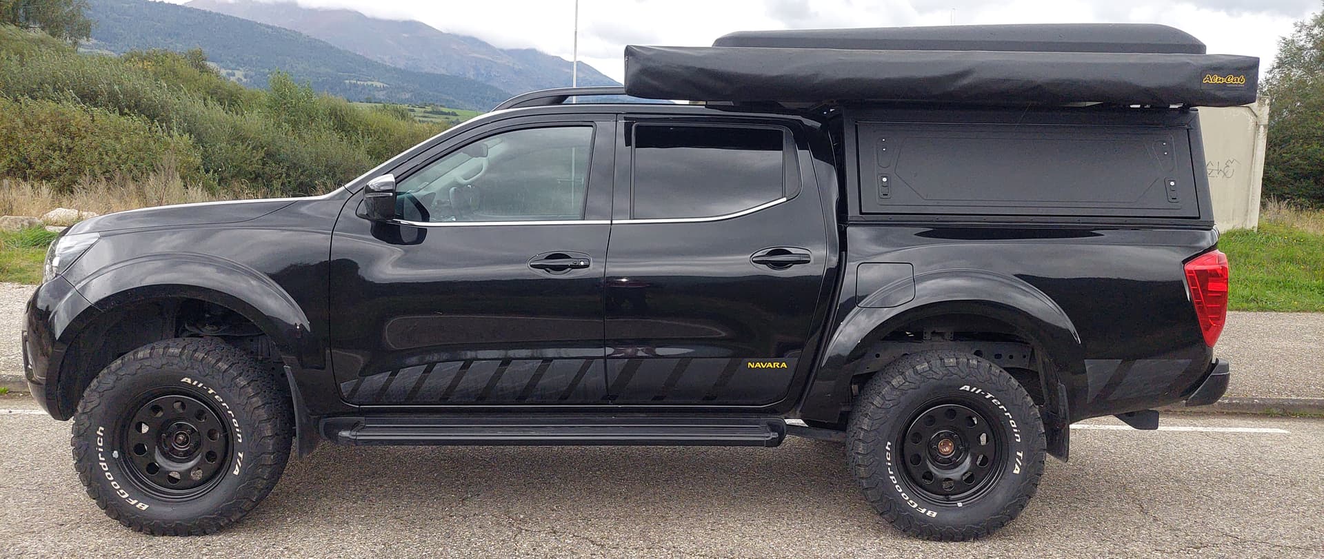

Je m’étais basé sur la monte du navara AT 32 preparé par arctic trucks qui est équipé en 265 70 17 sur des jantes 17×8 ET -25 …
Même dimension en STT PRO avec kit Sandkat et Jante Manano Black 8x17 6x114.3 et 30 66.1
Super l’ensemble !!
