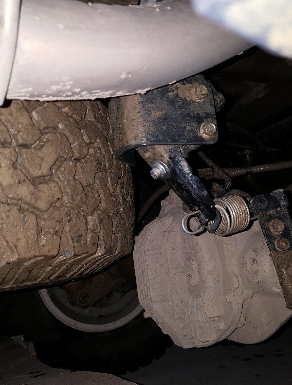

Bon hier, j’ai bridé le répartiteur, j’ai donc mis des cales sous la vis BTR qui sert de réglage à la patte ou est fixé le ressort et j’ai serré au maxi amenant la patte contre le répartiteur … et ben le freinage est redevenu efficace sur l’arrière :smiley:
Je nb suis pas encore prêt pour le tour de Corse, mais le freinage est nettement mieux, je vais voir a l’usage lors du prochain périple et au pire si cela freinait trop de l’arrière (ce qui n’est pas le cas actuellement) il suffit de desserrer la vis.

Voila photo du répartiteur, donc on met des cales entre la vis et la patte et on serre …
c’est plus clair en image,merci ça servira à d’autres :wink: :wink:
