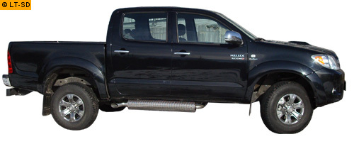

](http://www.imagup.com/data/1112000008.html)[/img]
voila à quoi cela ressemble
comme j’arrive maintenant à placer de photos…
montage en ce moment même du decata et du tube primaire sur mon gros
j’espère pouvoir faire un essai ce soir…vous tiens au jus
Beuh! Pas de photos!!
