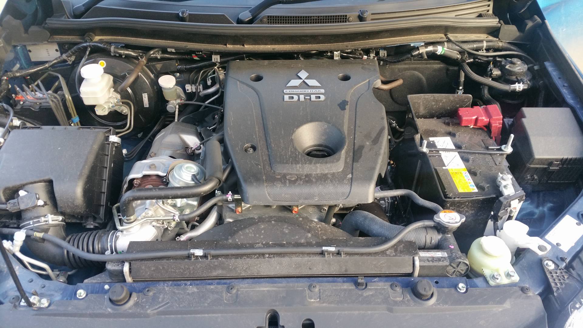

Petite correction à apporter il ne s’agit pas du 2.2l mais d’un 2.3l. Moteur Renault celui là même qui équipe les navarra ainsi que Renault master.
Effectivement il aurait dû l’appeler 2.3did (2268cm3) par contre le Nissan/Renault cube 2298cm3. Dans la logique commerciale du groupe ça aurait du sens
D’ou tiens tu cette information? De mon coté j’ai lu que c’etait le meme moteur que le précédent avec un petite réduction de la course (105,1 / 97,6) ; et quand je regarde les compartiments moteur , c’est kif kif.
j’ai fureté sur le web pour en avoir le coeur net.
le nouveau L200 en Europe est équipé du moteur 4N14 D4.
Ce moteur fait partie de la famille des moteurs Mitsu 4N1 , tout comme le 4N15 du L200 précedent
Cette famille de moteur est apparu en 2010.
Peut être que Renault en équipera ses utilitaires, mais on ne peut pas dire que c’est un moteur d’origine Renault .

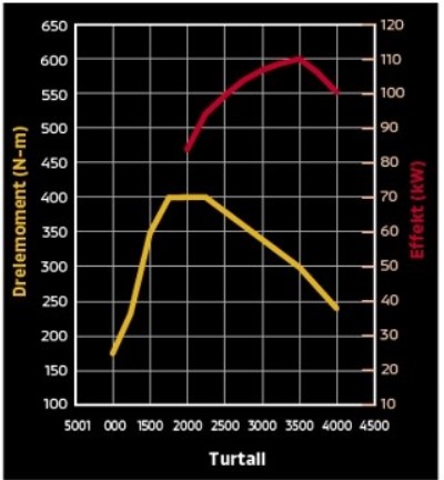

Et les courbes de puissance et de couple de ce moteur du nouveau L200:
Vu le référence que tu as trouvé il semble bien que c’est un moteur Mitsubishi. Je suis aller dans un garage pour l’achat d’un nouveau l200 et le vendeur m’avait affirmer qu’il s’agissait d’un moteur origine Renault. Vu que la cylindrée correspondait j’ai pas creuser plus loin …
Bah elles font pas rêver ces courbes…
Le couple max de 1700 a 2300 je trouve que ça fait une petite plage…
La puissance max a 3500 tour n’est pas non plus aguichante même si c’est moins important.
A voir l’étagement de la boîte et l’agrément de la bva qui peut sublimer un moteur (ou pas) et voir aussi la conso qui doit être bonne.
Il demeure que sur le papier je trouve qu’il manque un peu par rapport a ce que proposait deja un ranger 3l2 de 2012, soit il y a 7 ans… plus de couple, plus bas et plus longtemps, plus de puissance et 500 tours plus bas. Difficile de ne pas faire la comparaison même si sa consommation est importante.
