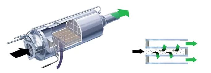

rien de fantastique car un FAp ne laisse passer que du fluide a l’état gazeux … un FAP sur un Hilux va et doit faire 600.000 kms je vois pas pourquoi le tien ne le ferait pas aussi …
C’est peut être efficace, j’en sais rien.
Le mieux est de le démonter et de l’enmener dans un centre qui a la machine permettant de nettoyer le FAP.
Démonté, tu porras voir si la suie est grasse ou sèche.
Suie grasse : reniflard ne fait pas bien son boulot, ou/et trop d’huile entre dans la chambre de combustion (usure segmentation ou/et guide soupapes).
2 « J'aime »
