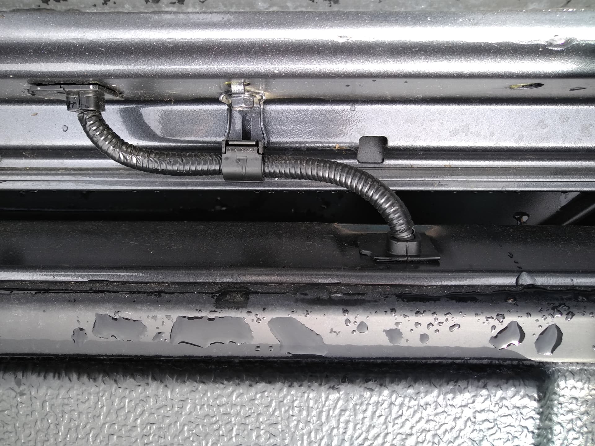

bonjour, je dois démonter la porte de ma benne car ma cellule arrive bientôt et avant de faire une connerie j’ai une question concernant le débranchement de la caméra .
J’ai vu qu’il y avait une prise de connexion de la caméra sous la voiture derrière le pare choc et je voudrais savoir si c’est là qu’il faut la débrancher puis faire passer le fil et sa prise à travers le trou de la carrosserie en enlevant le cache plastique qui réduit ce trou ou si il y a une autre connexion dans la porte de la benne ?
Oui c’est bien cette prise, gaffe aux caches plastiques car ils ne se commandent pas au détail et en cas de bris ou de perte il faut commander le faisceau de la caméra à la prise derrière le pare choc.
