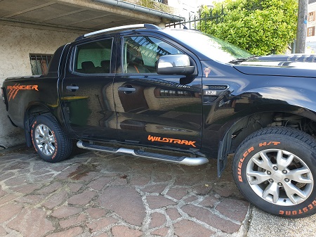

Pour l’éclairage sous rétros c’est ok… ça change, et là ça éclaire vraiment, vive les led… :smiley: :bien: :lover:
Pour le lettrage des pneus, c’est terminé, 2 couches ( 4 stylos et le 5ème entamé :chaud: ), mais j’en ai recommandé pour les futures retouches à venir… :siffle:
Je ferai des :photos: à l’occasion.
J’ai déposé samedi mes lettres FORD pour le covering en orange.
Dès réception, je pose ma calandre Raptor… :smiley: :moqueur2: :bien:
Je suis garé sous ma terrasse, et oui, je mange méchamment le trottoir, mais vu le passage… :siffle:
Et quand je bidouille sur mon gros, beaucoup plus à l’aise que sur le bord de route en descente, officiellement limité à 30, mais jamais respecté, idem pour le stop en bas ( pire depuis le confinement :astonished: )…
