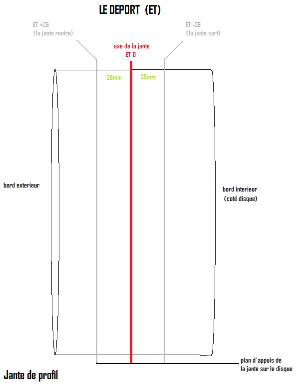

Voila un petit lien bien sympathique qui explique le déport.
Si j’ai compris, les roues de D-Max ont un déport POSITIF de 38mm, c’est ça? ![]()
J’ai lu souvent déport -38…
+: la roue rentre
-: la roue sort… ![]()
merci didier ![]()
+1 Didier.
Merci de la part du néophyte que je suis.
Cliquez dessus bien sûr ![]()
Je comprends pas tout quand l’et est - la jante sort et quand elle sort c’est coté disque ![]()
ET - la jante sort
ET + la jante rentre
ET 0 la platine de fixation et pile poil entre les deux bords de la jante
D’ailleurs on me l’a expliqué sur le forum et je croyais que c’était toi Dila qui me l’avait expliqué
