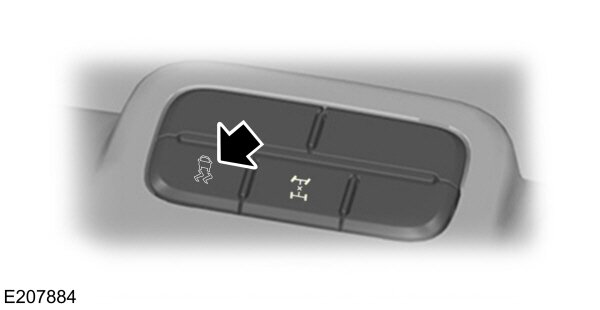

vous avez ce bouton ?
Oui j ai bien ce ptit bouton en restant appuye dessus qq secondes ou juste un appui cela affiche le voyant au tableau de bord mais ya toujours l électronique qui controle tout
j’essaye d’avoir un copain qui l’un des démonstrateurs de chez Ford pour les prestation press… Mais pour lui y’a pas de problème il règle le contrôleur de vitesse en descente au plus haut (vitesse) et il reste appuyer sur le dit bouton et il y a plus rien
Les commutateurs du régulateur de vitesse situés sur le volant de direction vous permettent de contrôler la vitesse en descente du véhicule. SET + augmente la vitesse et SET - la diminue.

il change la fonction HDC (qui n’a rien avoir avec l’ABS et ESP) et reste appuyer sur le bouton a chaque démarrage …
https://www.fordservicecontent.com/Ford_Content/vdirsnet/OwnerManual/Home/Content?variantid=6709&languageCode=fr&countryCode=FRA&Uid=G1815353&ProcUid=G1815355&userMarket=FRA&div=f&vFilteringEnabled=False&buildtype=web
