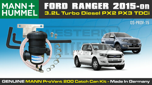

Je suis nouveau sur le forum et j’aimerai équiper mon Ford ranger d’un provent 200 comme celui la : PROVENT 200 IV CRANKCASE BREATHER | Genuine MANN & HUMMEL oil catch can | eBay
Quelqu’un possède t’il déjà ce système ?
Et il fonctionnel ?
J’aimerai vraiment préserver mon moteur et emmener mon ranger le plus loin possible, le Ford n’a actuellement que 4000km je m’y prend tôt…
Bonne journée
J’en ai monté un sur mon Ranger :
Et effectivement je récupère des vapeurs d’huile et surtout de la condensation !
Merci pour ta réponse.
Tout les combien de temps faut il vider ce dispositif ? Cela se rempli t’il vite ?
Je compte commande ce modèle sur ce site qu’en pensez vous ?
C’est le kit que j’ai acheté.
Pendant que j’y étais, j’ai aussi pris un filtre d’avance.
Pour la vidange je la fait de manière aléatoire, et chaque fois il y a assez peu de résidus.
Bon après je n’ai fait que 5000 kms avec ma baignoire depuis que j’ai installé le Provent, et pas encore de longs trajets…
Super merci.
Je vais commander cela aussi du coup, effectivement prendre un filtre d’avance c’est pas bête
