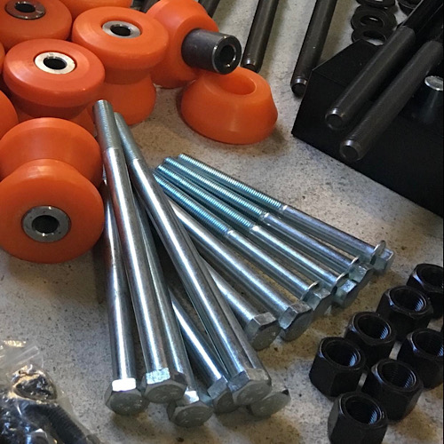

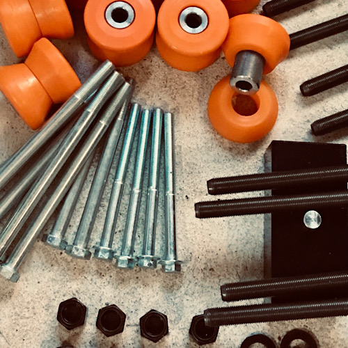

Voici quelques photos du kit :
Le vendeur m’a assuré que c’était un kit +11 cm sans grosse modif a faire sur le 4x4.
