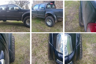

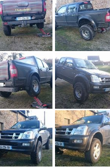

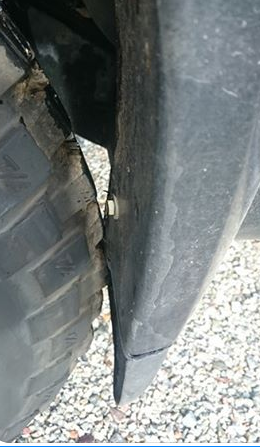

Essai aujourd’hui de mud un poil usé 265/65/16 80cm de diamètre contre les 245/70/16 75cm de diamètre, et bien c’est beau, ça roule mais comme lu dans un autre poste sur le forum, ça touche au braquage de la roue avant donc retour à l’origine, pas le temps de modifier, que c’est bruyant ces Mud 20km de droit sur route, par contre ça doit gripper dans le gras
