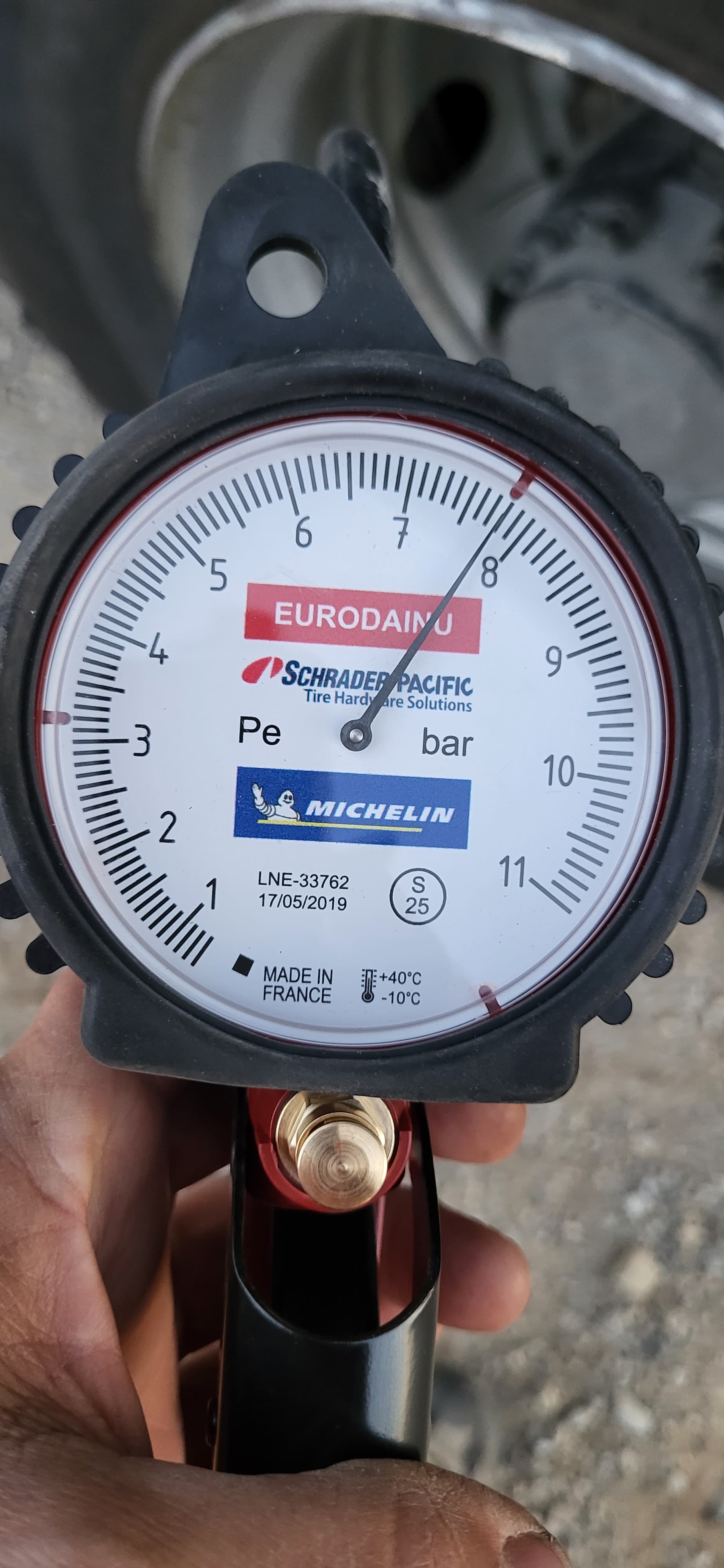

J’ai un écart de 0.2 bar sur deux mano eurodainu pour une même mesure de pression
Le premier a 20 ans et me donne 8 bars
Le deuxième est tout neuf et me donne 7.8
Lequel est le bon ?

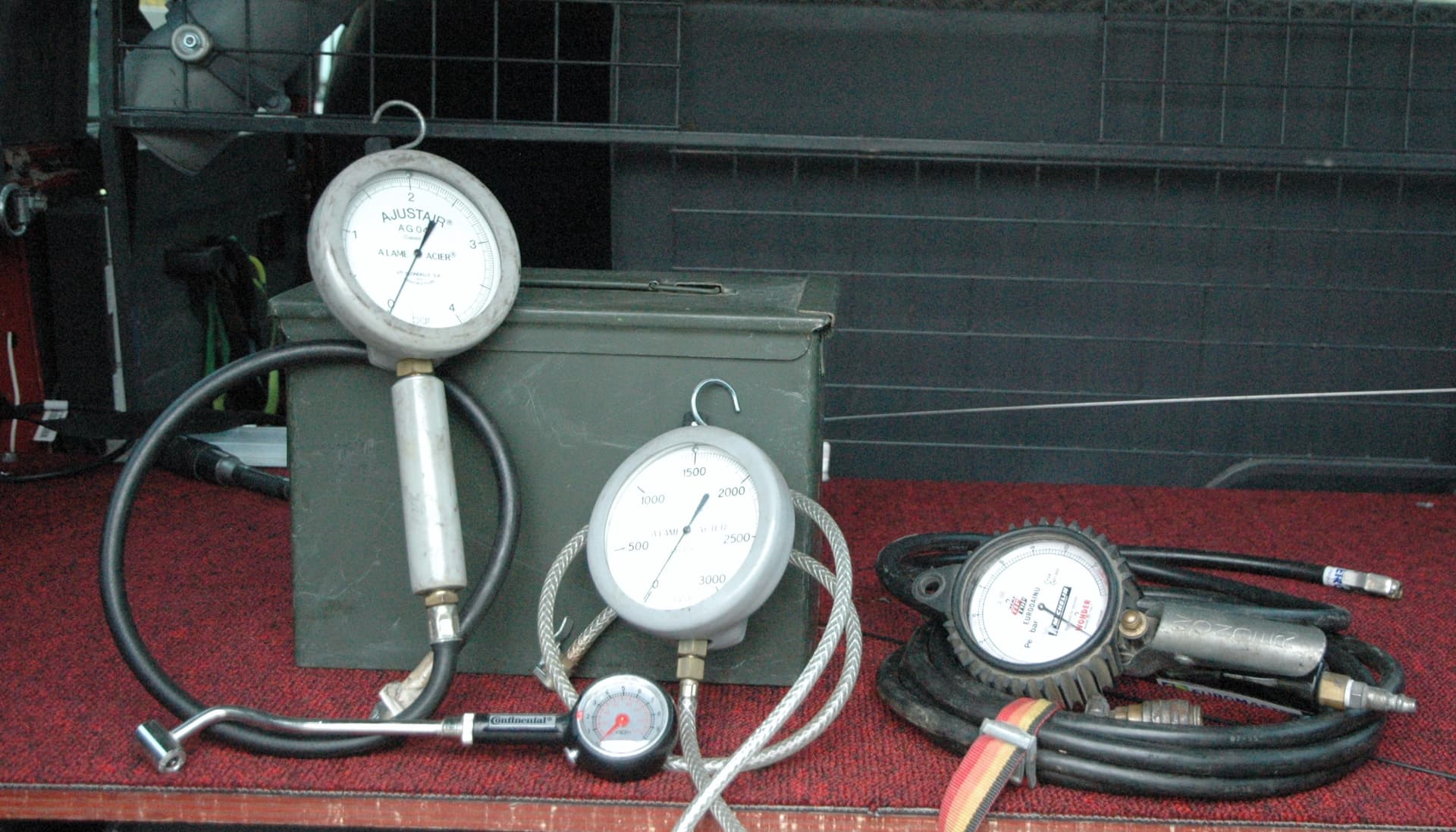

j’avais une belle collection

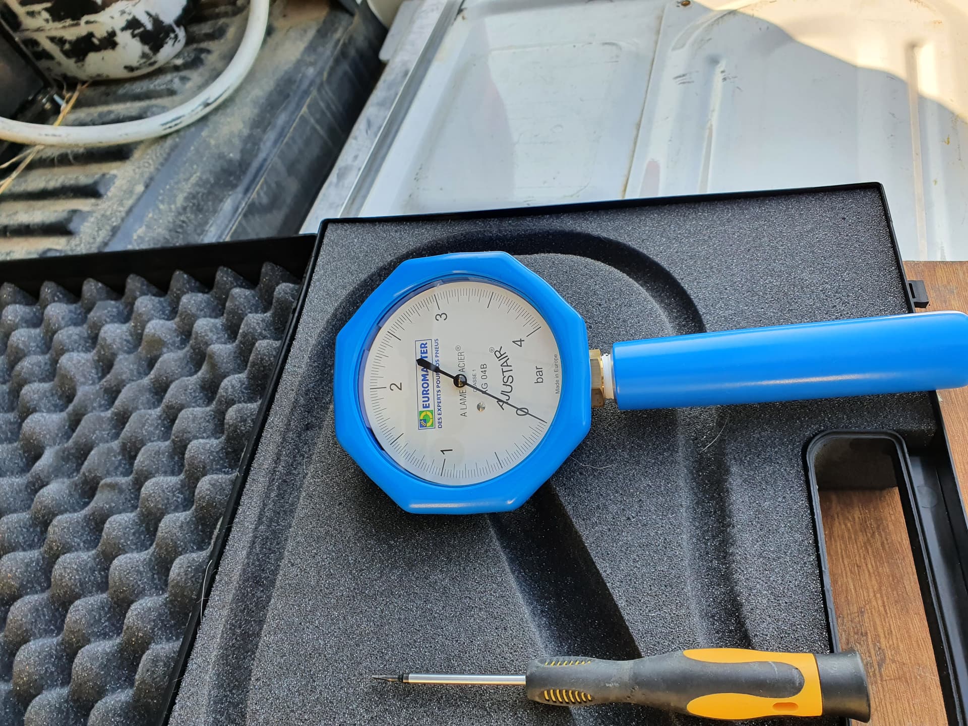

le bleu est OK depuis 5 ans et le plus precis entre 0b et 5b
de plus sur les mano plus tu montes en pression plus il y a un ecart
Voilà pourquoi pour bien valider les pressions de mes essais je vais finaliser avec le bleu qui monte 4b

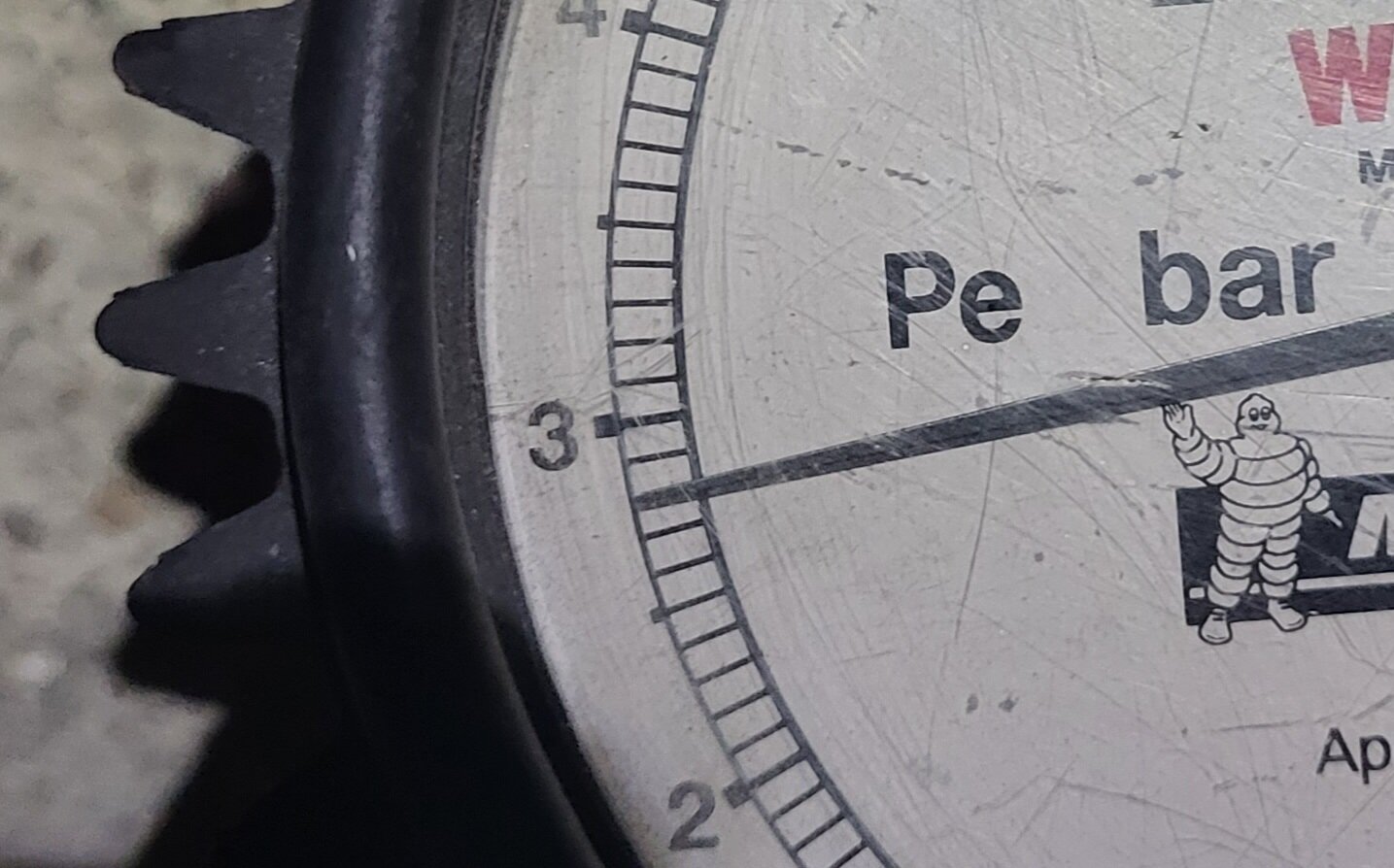

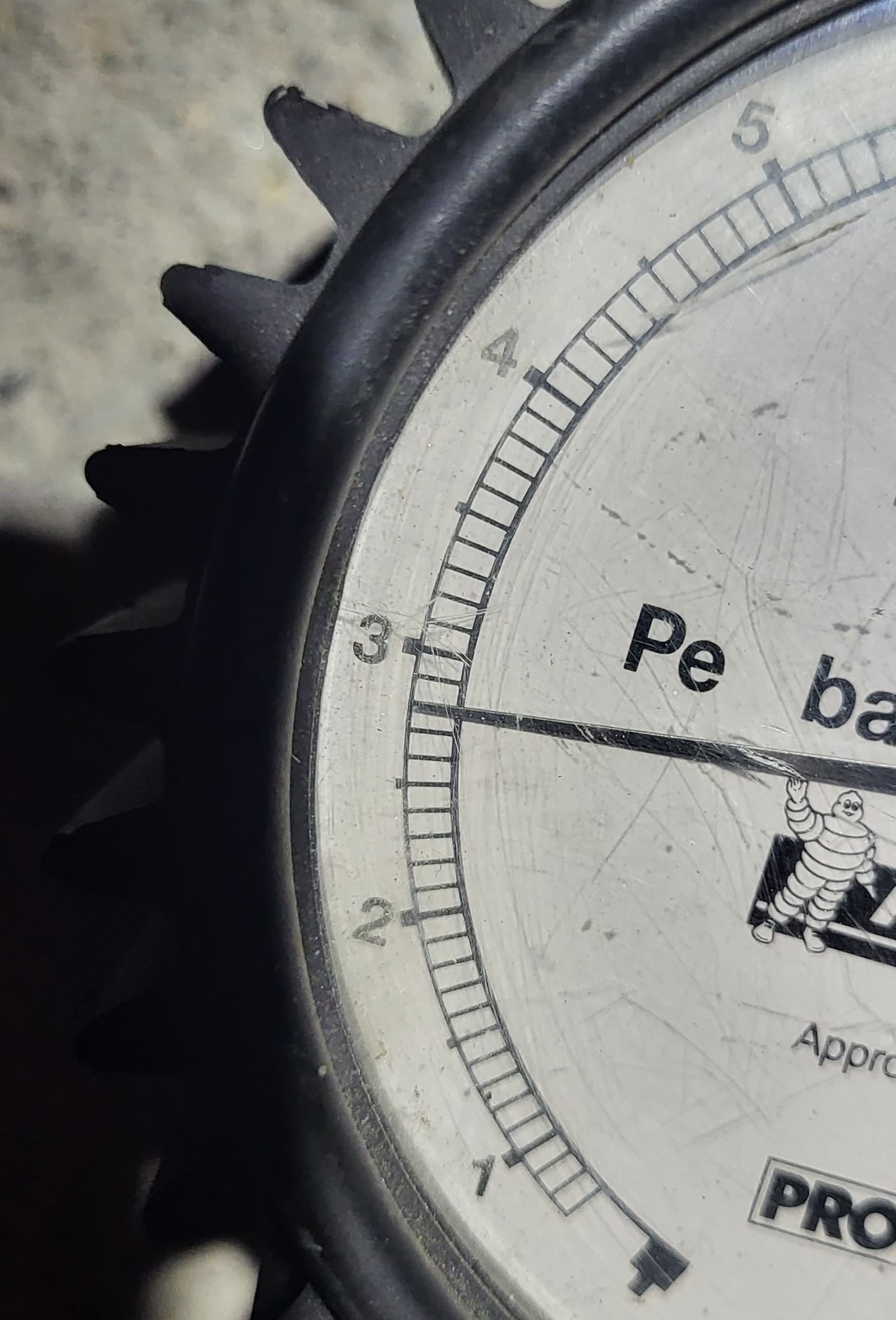

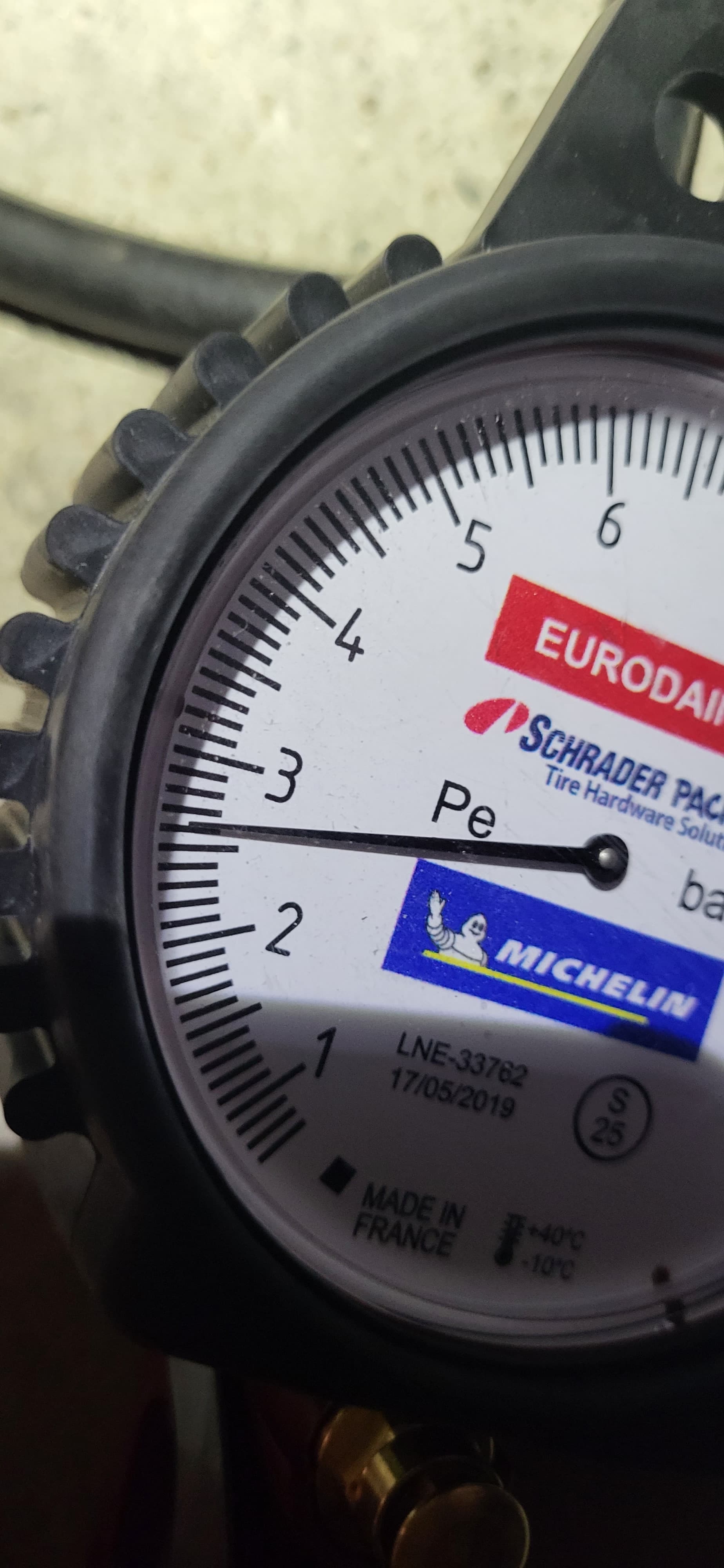

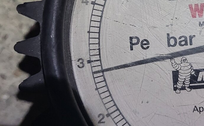

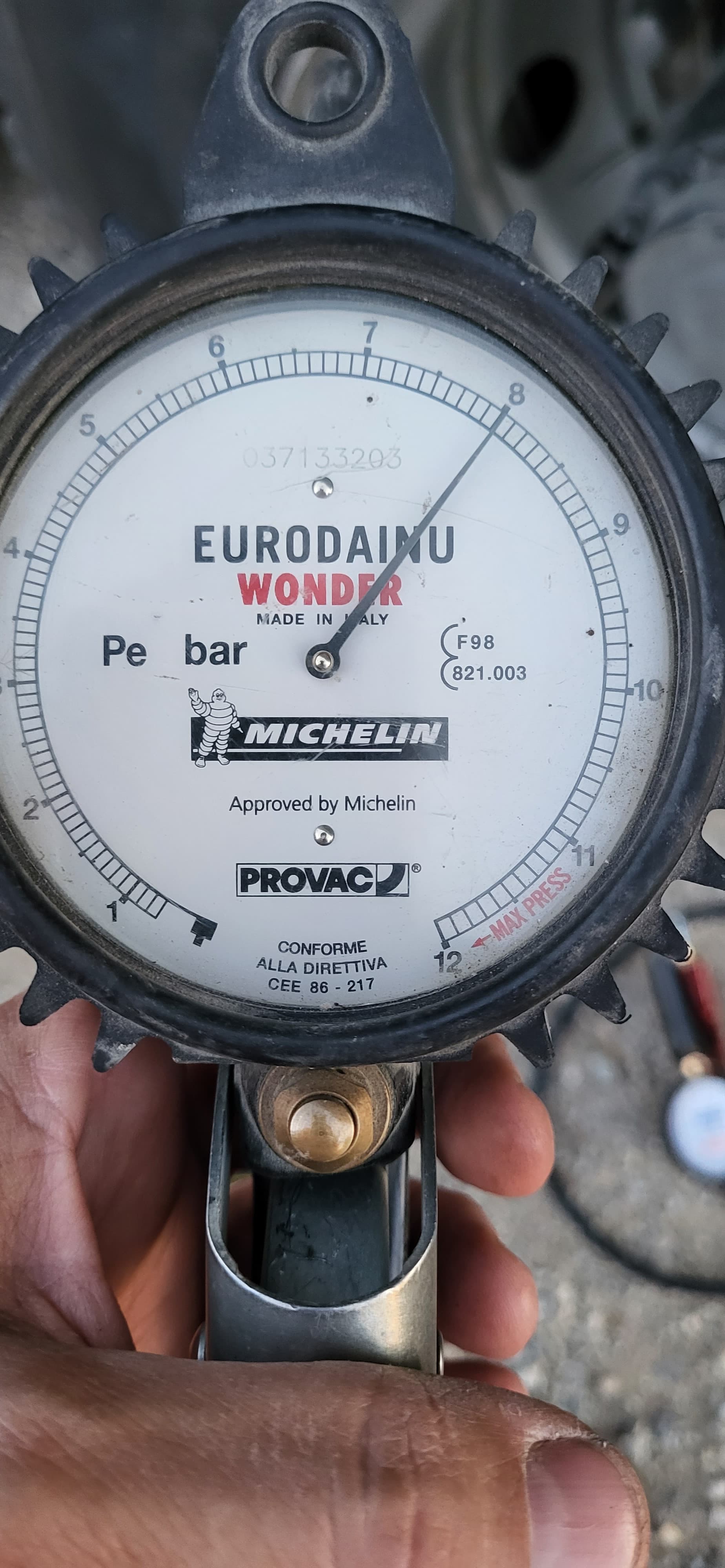

Je viens de contrôler sur le Hilux.
1ere photo avec le vieux mano.
2ème avec le neuf.
Et 3ème avec le vieux à nouveau.
Je vais prendre le neuf pour le PU, et garder le vieux mano pour le poids lourds.

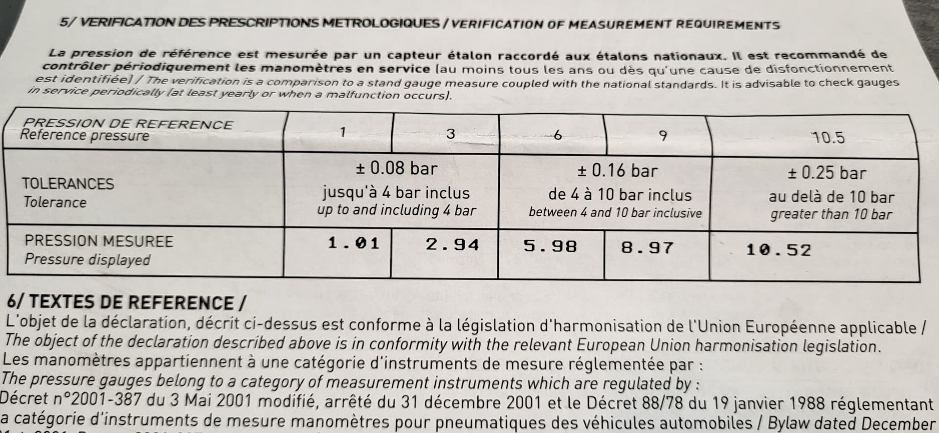

Vu que l’Eurodainu est livré avec un certificat donnant la tolérance et la déviation, je mettrais ma confiance dans le neuf.
Note bien que deux Eurodainu neuf peuvent indiquer, 0.16 bars de différence dans les cas rares et extrême, pour des pressions inéfrieurs à 4 bars. Et 0.32 bars de différences entre 4 et 10 bars.
C’est pour cette raison qu’il est important de garder le certificat qui donne la variation.
Et si tu l’utilises intensément (professionnel), de faire faire une vérification chaque année.
@The_Pater , en effet, je vais plus faire confiance au neuf.
J’ai retrouvé le certificat
