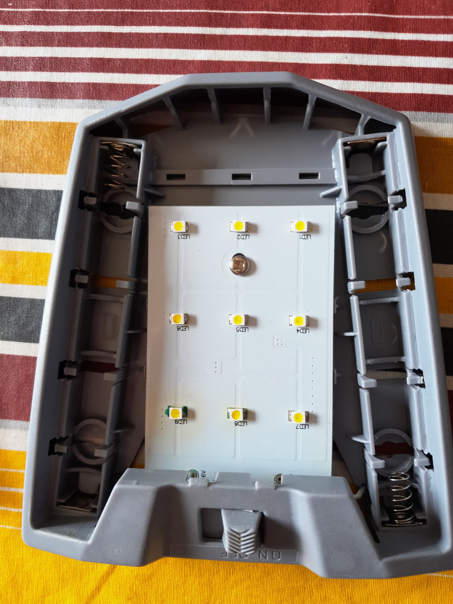

Je viens enfin de prendre le temps de m’intéresser à l’éclairage intérieur du hard-top de mon Hilux qui ne fonctionnait pas depuis que j’ai acheté le véhicule en occasion (je n’avais pas vérifié lors de l’acquisition).

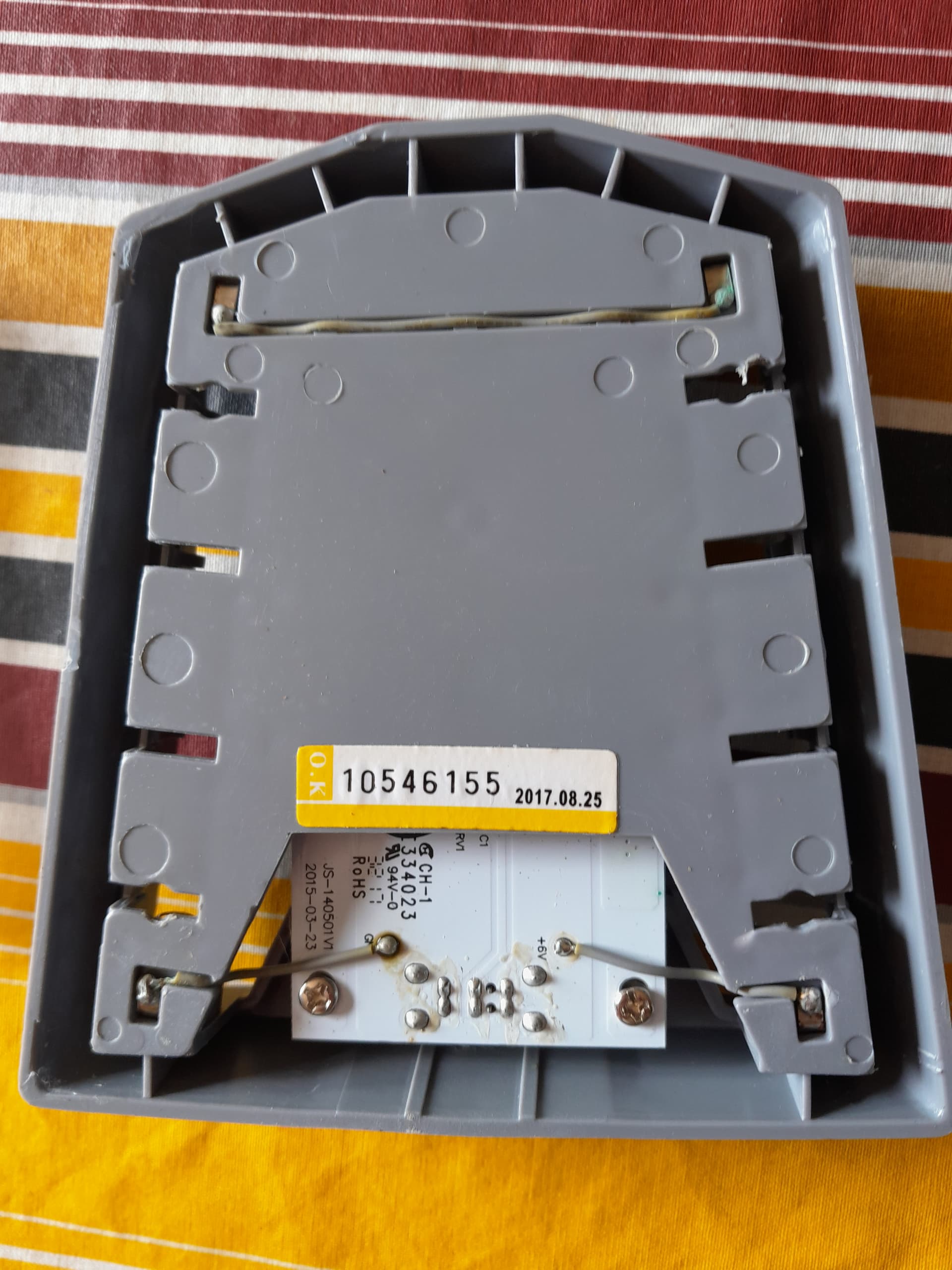

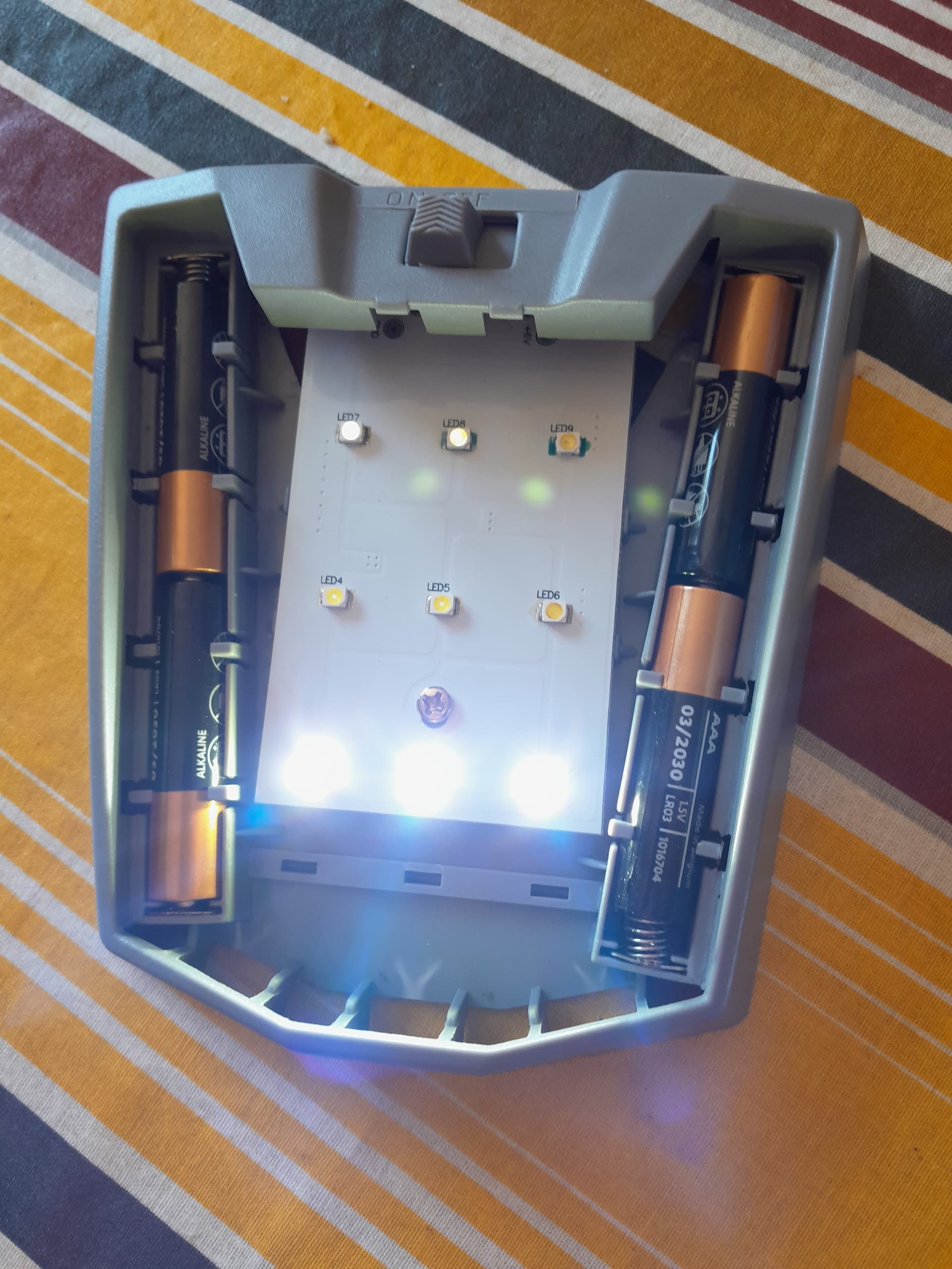

Première surprise au démontage, il y a un compartiment pour des piles!
Je pensais que c’était relié à l’éclairage du véhicule mais non!!
C’est un boîtier avec des LEDs et surtout il fonctionne avec des piles, mais alors à quoi sert le câblage qui part dans le plafond?
C’est relié au contacteur qui est actionné à l’ouverture de la vitre arrière ??
Après avoir débranché le câblage et mis des piles, rien ne fonctionne en actionnant l’interrupteur (on, off), il y a un peu de corrosion sur les contacts mais ça semble pas si important pourtant.
Bref, y a t’il des modèles de rechange?
Ou existe t’il d’autres types de modèles plus “modernes”
Tous à piles ou à brancher sur l’alimentation de l’éclairage du véhicule ?
Vous aurez sans doute compris à mes questions que je ne maîtrise pas les sujets de l’aménagement intérieur et de l’électricité auto😁
Merci par avance pour vos infos, conseils et liens éventuels !!

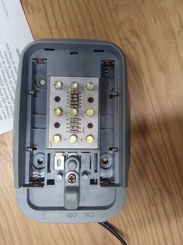

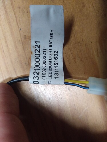

Voilà la fiche de l’éclairage qui se branche au câblage présent dans le plafond
Il y avait un système comparable sur mon HARDTOP SJS raccordé au feu arrière gauche.
Il suffisait d’allumer les veilleuses pour avoir de l’éclairage dans la benne.

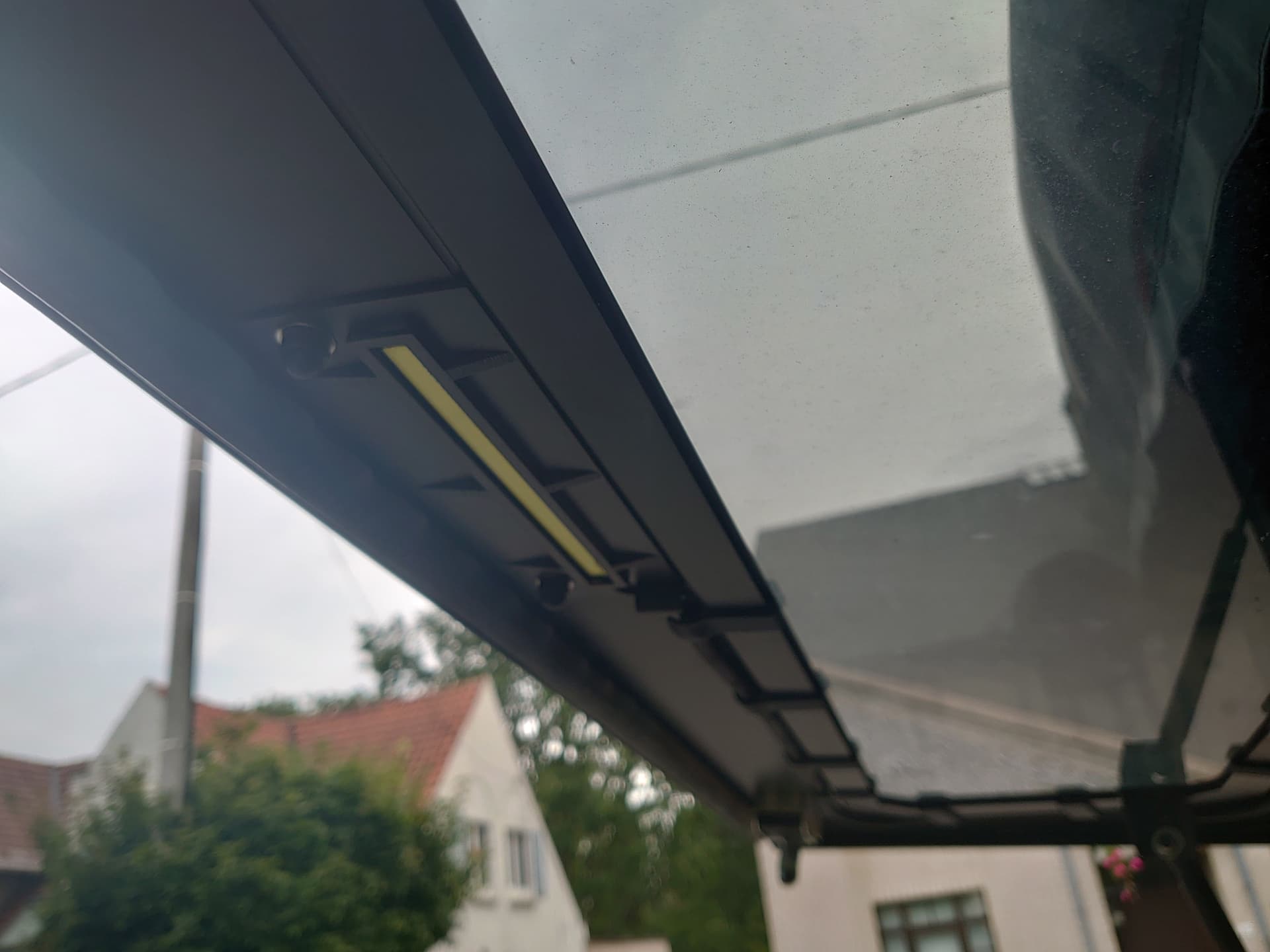

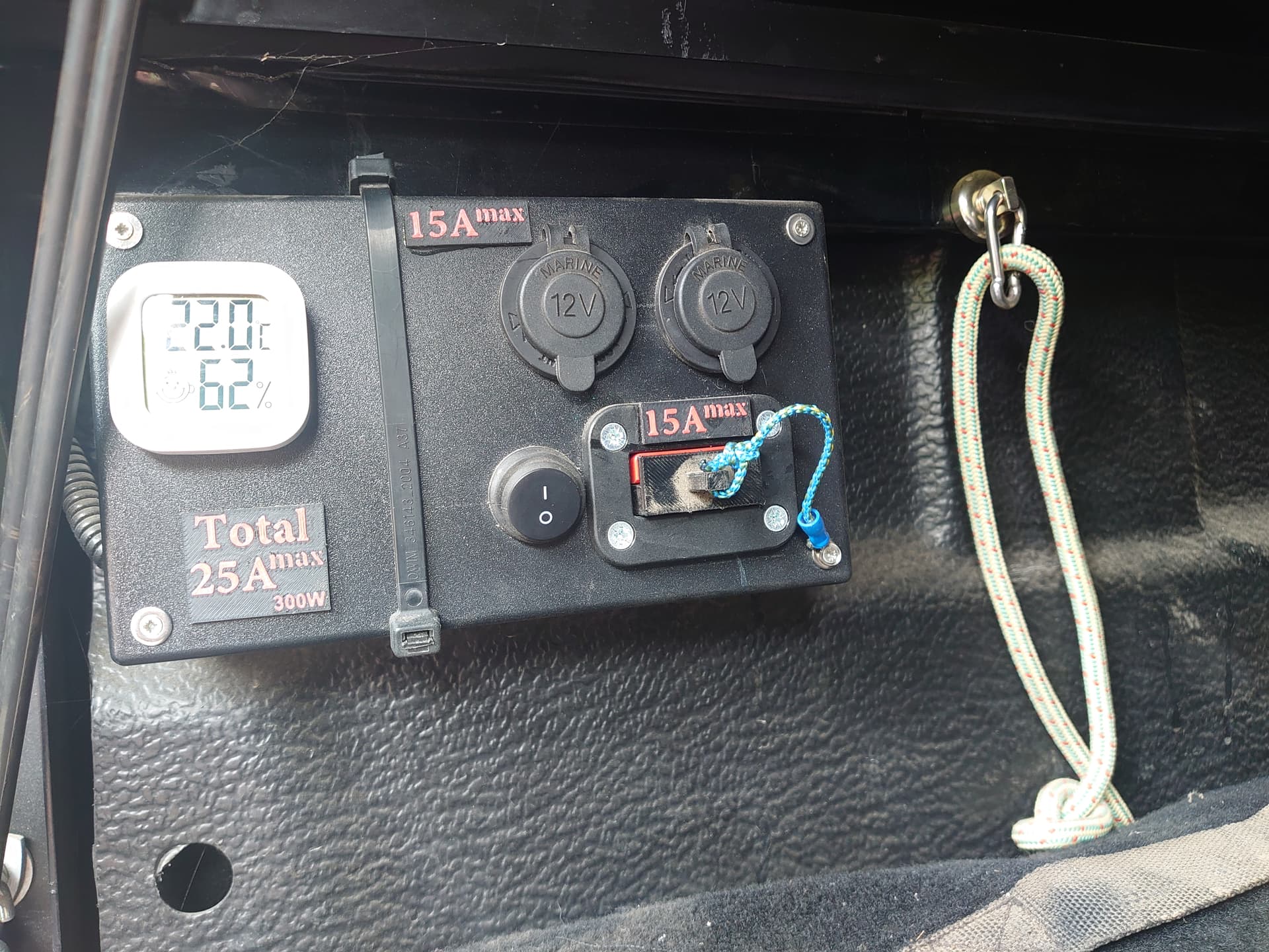

Comme j’avais besoin d’une alimentation pour un frigo, j’ai amené un cable vers l’arrière et j’ai fabriqué un boitier qui me permet de brancher plusieurs fiches 12v mais aussi doté d’un interrupteur commandant 2 eclairages led 12v . Ce boîtier possède ses propres fusibles.
Une bar led dans le hardtop et une sur la porte qui permet d’éclairer une zone de travail sur la ridelle.
C’est un peu de boulot mais ça change la vie.
Attention, il ne faut pas pinailler sur la section des câbles.
J’ai du 16mm2 jusqu’au boîtier ce qui permet un passage de courant conséquent!
+1 pour le 16mm².
C’est également la section que j’ai retenue pour utiliser le chargeur CTEK D250SE installé dans la benne et depuis que j’ai cette section, il fonctionne à merveille :wink: !

En fait, mon plafonnier est HS…
Il n’aura pas duré longtemps.
En fait, un problème de contact de l’interrupteur.
J’ai nettoyé et maintenant il y a de la lumière, mais que sur une partie des LED !

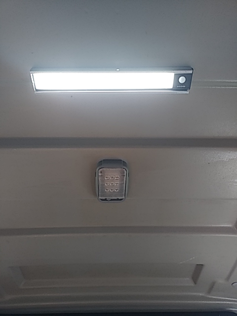

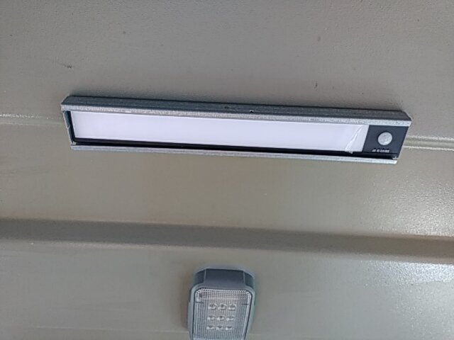

Pour ma part je suis finalement resté très basique.
N’ayant pas forcément un besoin impératif de faire une arrivée de courant supplémentaire vers la benne, et n’ayant pas toutes les compétences pour le faire (ça paraît simple pourtant), j’ai opté pour beaucoup plus simple!
En me rendant en grande surface de bricolage je suis tombé en arrêt sur des éclairages led pour tablettes ou dessous de meuble.
C’est rechargeable via un port USB comme mon portable sur le chargeur allume cigare
C’est aimanté à l’arrière…
J’ai donc fixé au plafond du hard-top un morceau de rail pour placo dans lequel vient se loger la réglette led…Nickel !!
L’allumage se fait soit manuellement soit par capteur de présence.
L’intensité d’éclairage est variable selon les besoins.
Il me suffit de la décrocher et de la brancher si besoin lors de phase de roulage quand elle est déchargée.
Plafonnier d’origine remplacé avantageusement !!
Merci à tous pour vos conseils et contributions en tout cas !!

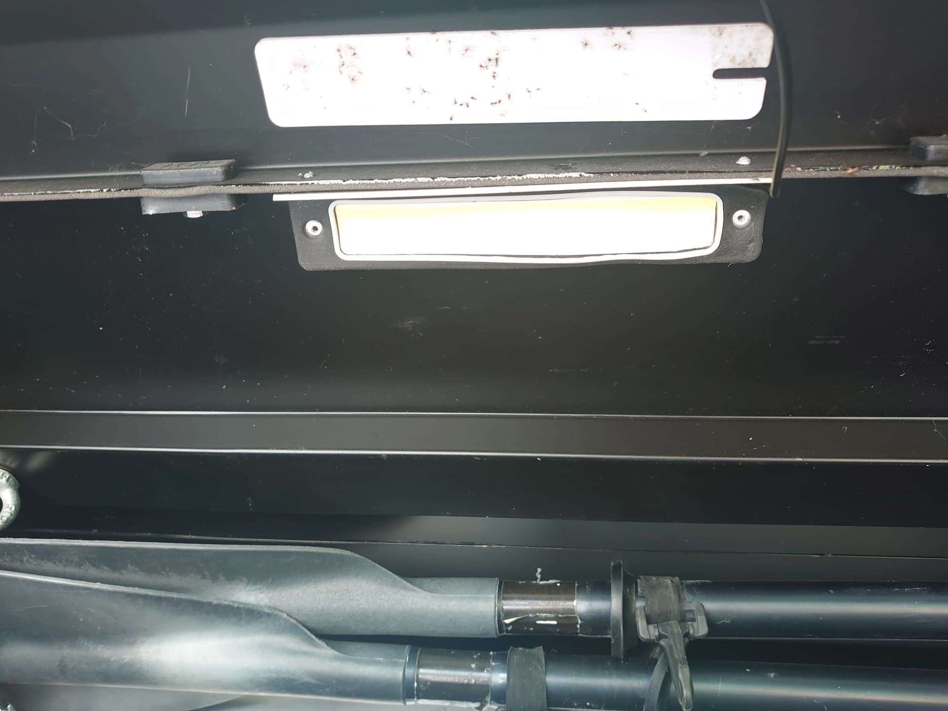

Une petite photo ?
Tout d’abord désolé du retard de suivi, ayant résolu mon souci je suis simplement passé à autre chose :sleeping:

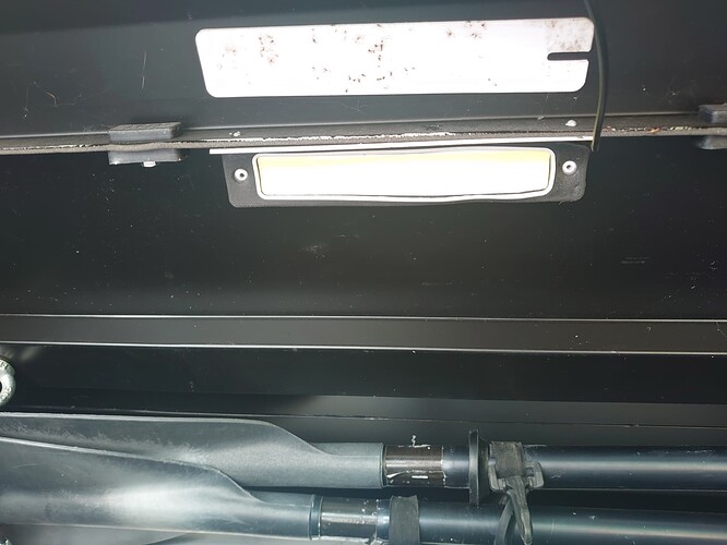

Voici la photo de la petite installation, c’est pas du grand luxe mais c’est efficace au regard de mon utilisation.
Merci encore pour vos réponses
IMG_20240814_123336
IMG_20240907_205733

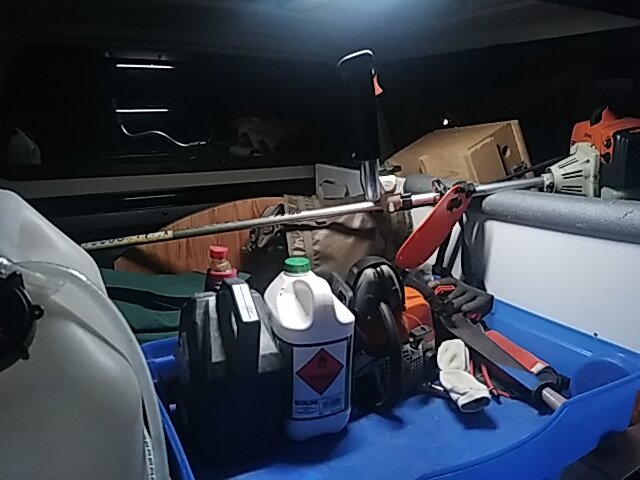

En mode nocturne voilà ce que ça donne
